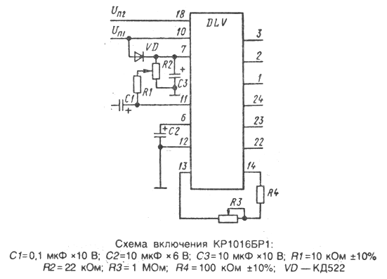

Схема включения

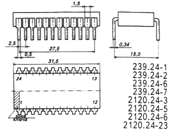

Микросхема представляет собой дискретно-аналоговую линию задержки с шестью промежуточными выводами, обеспечивающими задержку на 196, 331, 597, 863, 1395, 1664 периода тактовой частоты и предназначены для обработки сигналов в звукозаписывающей аппаратуре и электромузыкальных инструментах для создания звуковых эффектов и улучшения качества звучания. Содержит встроенный генератор тактовых сигналов, чем отличается от зарубежного аналога. Содержит 10000 интегральных элементов. Корпус типа 2120.24-3, масса не более 6 г.
Корпус КР1016БР1

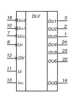

Условное графическое обозначение
        1 - выход 3 (597Tc);         2 - выход 2 (331Tc);         3 - выход 1 (198Tc);         4,5,8,9,15...17,19...21 - свободные;         6 - напряжение смещения;         7 - напряжение экрана;         10 - напряжение питания Uп1;         11 - вход;         12 - общий;         13 - вход генератора;         14 - выход генератора;         18 - напряжение питания Uп2;         22 - выход 6 (1664Tc);         23 - выход 5 (1395Tc);         24 - выход 4 (863Tc); |
