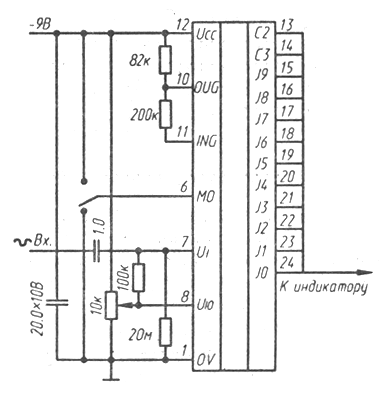

Схема включения

Микросхема представляет собой аналого-цифровую схему управления индикатором уровня записи-воспроизведения в аппаратуре магнитной записи. Стабильность и точность характеристики преобразования определяется стабильностью и точностью задания напряжения смещения. ИС позволяет использовать для индикации светодиоды (вывод 14 соединяется с катодом, а выводы 15...24 с анодами через R = 2 кОм). Корпус типа 2120.24-3, масса не более 6 г.

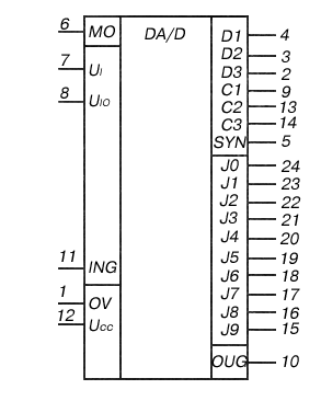

Условное графическое обозначение
        1 - общий;         2 - пиковое значение (данные);         3 - среднее значение (данные);         4 - выход АЦП (данные);         5 - синхронизация;         6 - ручной или автоматический режим;         7 - входное напряжение;         8 - напряжение смещения;         9 - такт;         10 - выход генератора;         11 - вход генератора;         12 - напряжение питания;         13 - опорный сигнал;         14 - сигнал гашения фона;         15 - уровень сигнала -20 дБ;         16 - уровень сигнала -15 дБ;         17 - уровень сигнала -10 дБ;         18 - уровень сигнала -5 дБ;         19 - уровень сигнала -3 дБ;         20 - уровень сигнала -1 дБ;         21 - уровень сигнала 0 дБ;         22 - уровень сигнала 1 дБ;         23 - уровень сигнала 3 дБ;         24 - уровень сигнала 5 дБ; |
