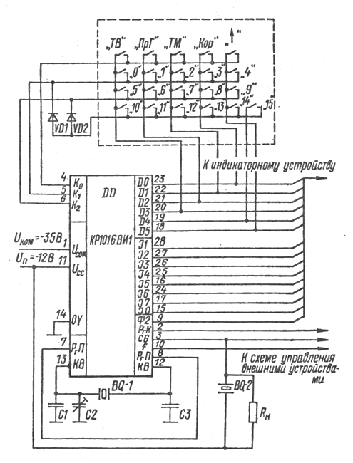

Условное графическое обозначение КР1016ВИ1
Схема включения КР1016ВИ1

Микросхема представляет собой программируемый таймер с формировотелем звукового сигнала, предназначенный для автоматизации различной аппаратуры (магнитофоны, телевизоры, микрокалькуляторы, контроллеры и др.). Обеспечивает выдачу информации о текущем времени в часах и минутах, в 8-сегментнов коде на вакуумно-люминисцентном индикаторе, а также о номерах в режиме работы таймера. Таймер осуществляет запись и хранение времени по шестнадцати программам с периодом программирования семь суток. Содержит 6821 интегральный элемент. Корпус типа 2121.28-5, масса не более 7 г.

        1 - напряжение питания индикации (-35 В);         2 - выход регистра канала;         3 - выход сигнала будильника;         4...6 - входы клавиатуры;         7 - вход регистра памяти;         8 - выход регистра памяти;         9 - тактовые импульсы (8,192 кГц);         10 - выход генератора (32,768 кГц);         11 - напряжение питания;         12 - выход кварцевого генератора;         13 - вход кварцевого генератора;         14 - общий;         15 - выход сегментов 1, Вкл., ПРГ., Тайм.;         16 - выход сегментов д, суббота;         17 - выход сегментов ж, воскресенье;         18 - разряд "номер канала";         19 - разряд дней недели;         20 - разряд десятков часов;         21 - разряд едениц часов;         22 - разряд десятков минут;         23 - разряд едениц минут;         24 - выход сегментов е, пятница;         25 - выход сегментов г, четверг;         26 - выход сегментов в, вторник;         27 - выход сегментов б, среда;         28 - выход сегментов а, понедельник; |
