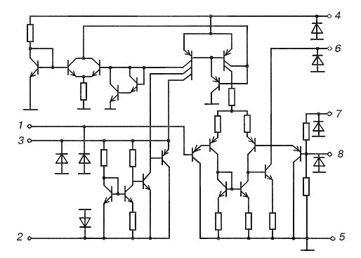

Электрическая схема КР1022ЕП1

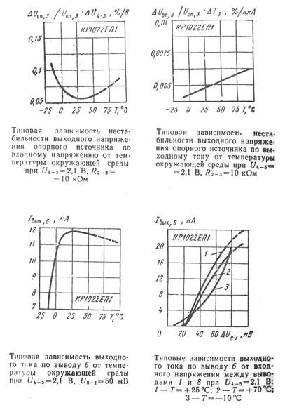

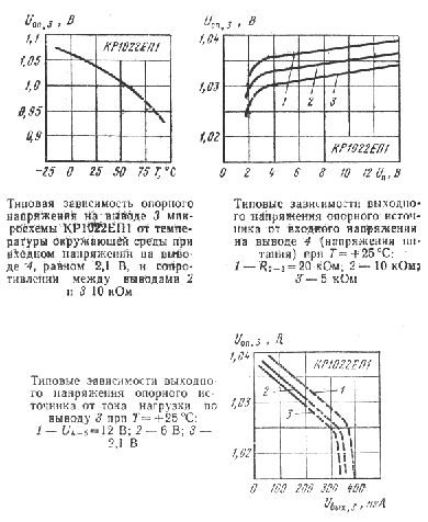

Типовые рабочие характеристики КР1022ЕП1

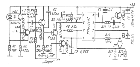

Ниже приведена схема управления режимами работы микродвигателя и регулятора частоты вращения его вала, примененная в магнитофоне "Электроника М401-С". Расчитанные по приведенной методике номиналы внешних навесных элементов для микродвигателя типа ДП20-0,1-У1.1 имеют следующие значения: R6=0,72 Ом (обозначение элементов соответствуют типовой схеме включения ); R1=7,5 кОм; R2=10 кОм; R3=3,6 кОм; R4=200 кОм; транзистор VT1 типа КТ816Б со статическим коэффициентом передачи тока базы не менее 30. Управляющая часть схемы содержит датчик автостопа на оптроне VD1 типа АО137А, усилитель-интегратор импульсов на транзисторах VT1, VT2 и управляющий ключ на транзисторе VT4. В режиме "рабочий ход" переключатель S1 разомкнут и при подаче питания двигатель приводит в движение приемный узел, который, вращаясь, прекрывает световой поток оптопары и формирует на ее выходе импульсы переменного напряжения. Эти импульсы, усиленные транзистором VT1, управляют работой ключа на транзисторе VT2 и не дают зарядиться конденсатору С2. При этом VT3 и VT4 остаются запертыми и система автоматического регулирования частоты вращения вала остается включенной. Приостановке приемного узла поступление импульсов на VT2 прекращается, он запирается и конденсатор С2 заряжается, а транзисторы VT3, VT4 открываются и выключают двигатель. В режиме "пауза" через переключатель S1 подается смещение на транзистор VT4; он открывается и также выключается двигатель.
схема применения
Реализация КР1022ЕП1 в магнитофоне "Электроника М-401С
схема применения
