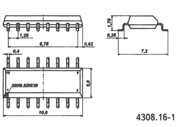

Корпус КФ1032УД1

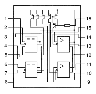

Функциональная схема

Микросхема представляет собой многоканальную низковольтовую схему, состоящую из двух операционных усилителей и двух компараторов, имеющих общую цепь управления. Предназначена для систем экспонометрии и автоматики кинофотоаппаратуры. Корпус типа 4308.16-1, масса не более 1 г.
Корпус КФ1032УД1![]() |

Назначение выводов: 1,7,10,14 - входы инверсные 2,6,9,15 - входы неинверсные 3,5,11,13 - выходы 4 - напряжение питания -Uп 8 - свободный; 12 - напряжение питания +Uп 16 - ток управления; |
![функциональная схема](img/ud1-1.gif)
