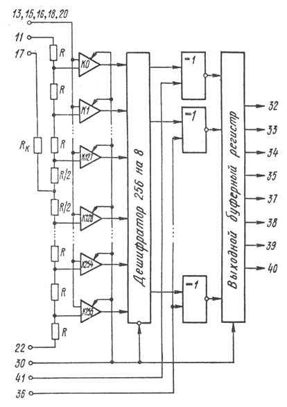

Микросхема представляют собой быстродействующий 8-разрядный АЦП
параллельного типа с частотой преобразования 20 МГц и предназначена для
преобразования входных сигналов в один из потенциальных кодов:
двоичный (прямой и обратный) и дополняющий (прямой и обратный).
Не требуется внешней схемы выборки и хранения. Совместимы с ТТЛ схемами.
Кждый из 256 компараторов напряжения прямым входом подключен к определенной
точке резисторного делителя опорного напряжения, а инвертирующие входы
компараторов объеденены и образуют аналоговый вход АЦП. Линейка компараторов
формирует унитарный (термометрический) код, соответствующий уровню входного
напряжения. Делителем опорного напряжения, формирующим пороговый уровень
компаратора, служит низкоомный резисторный делитель. Варьируя опорными
напряжениями на входах делителя можно компенсировать абсолютную погрешность
преобразования в конечной точке шкалы и напряжения смещения нуля на входе.
Вывод от средней точки делителя служит для корректировки нелинейности
(подключая его к верхнему или нижнему входам делителя опорного напряжения в
зависимости от знака нелинейности, можно скорректировать нелинейность на
0,25МЗР). Унитарный код линейки компараторов преобразуется в 8-разрядный код
дешифратором, построенным на схемах И и ИЛИ. Логические схемы Исключающее
ИЛИ имеют внешние входы "управление выходным кодом, вход 1" и "управление
выходным кодом, вход 2", по которым имеется возможность сигналами ТТЛ
управлять типом выходного кода. Тип выходного кода можно задать при помощи
постоянных уровней напряжений: подключение к напряжению +5 В будет
соответствовать высокому уровню, а к шине "земля" - низкому уровню. Работой
АЦП управляет один тактовый сигнал. Выборка производится (стробируются
компараторы) через 10...22 нс после прохождения переднего фронта тактового
сигнала. Кодирование производится после прохождения заднего фронта тактового
импульса, результат его передается в выходной регистр одновременно с
передним фронтом очередного тактового импульса. Задержка цифрового выхода
tDO не превышает 50 нс. Это дает возможность передним фронтом
очередного тактового импульса производить следующую выборку, т.е. в момент,
когда на выходе получается результат n-й выборки на входе производится n+2
выборка, а результат n+1 выборки хранится в промежуточной ступени.

Функциональная схема![]() |
Назначение выводов: 1...10 - свободные; 11 - опорное напряжение Uоп1; 13,15,16,18,20 - входы (аналоговый сигнал); 14,19 - общий (аналоговая земля); 17 - вывод корректировки нелинейности; 22 - опорное напряжение Uоп2; 28,43 - напряжение питания Uп1; 29,42 - общий (цифровая земля); 30 - тактовый сигнал; 32 - вход 8 (младший разряд); 33 - выход 7; 34 - выход 6; 35 - выход 5; 36 - управление выходным кодом, вход 2 (УКВ2); 37 - выход 4; 38 - выход 3; 39 - выход 2; 40 - выход 1 (старший разряд); 41 - управление выходным кодом, вход 1 (УКВ1); 47...50 - напряжение питания -Uп2; 12,21,23...27,31,44...46,51...64 - свободные. |
