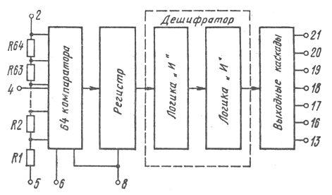

Микросхемы представляют собой 6-разрядный АЦП параллельного типа с ЭСЛ выходом и разрядом переполнения. Не требуют внешней схемы выборки-хранения. Предназначены для преобразования аналоговых напряжений в цифровую форму в виде двоичного прямого кода с максимальной частотой преобразования до 50 и 100 МГц. Обычно параллельный АЦП требует (2n-1) компараторов, т.е. для построения 6-разрядного АЦП требуется 63 компаратора. В этом АЦП 64-й компаратор служит для фиксации превышения аналоговым сигналом входного диапазона напряжения. Работой АЦП управляет тактовый сигнал. Тактируемый регистр состоит из 64 триггеров, соединенных с компараторами, и служит для записи и хранения информации. Дешифратор, включающий схемы И и ИЛИ, переводит "термометрический" код регистра в 6-разрядный двоичный код, поступающий на цифровые выходы. Тактирующий сигнал подается на компараторы и регистр. Информация на цифровых выходах зависит от состояния триггеров регистра. При низком уровне тактирующего сигнала происходит выборка аналогового сигнала, на который реагируют компараторы. При подаче высокого уровня тактирующего сигнала информация с выходов компараторов переписывается в регистр, а компараторы отключаются от аналогового сигнала. Режим хранения начинается с подачи положительного фронта тактирующего импульса, но информация на цифровых выходах появляется после задержки Tзд2. В режиме выборки регистр не держит преждней информации и при подаче отрицательного фронта тактирующего сигнала после задержки Tзд1 код на выходах не определен на время, соответствующее времени режима выборки. Когда аналоговый сигнал превышает значение положительного опорного напряжения U, то на выходе Dпер появляется лог.1, а на остальных цифровых выходах - лог.0. Наличие выхода переполнения дает возможность увеличить разрядность до 7 и более разрядов путеп параллельного соединения соответствующего количества микросхем. Сигнал с 64 компаратора подается прямо на выходной каскад переполнения. Микросхема содержит 1416 интегральных элементов. Корпус у К1107ПВ3 типа 201.16-13, масса не более 2 г., у КР1107ПВ3 - 239.24-2, масса не более 4 г.

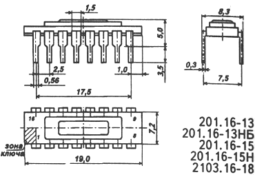

Корпус К1107ПВ3![]() |
Назначение выводов: 1 - общий (аналоговая земля); 2 - положительное опорное напряжение (Uоп1); 3 - аналоговый вход; 4 - отрицательное опорное напряжение (-Uоп2); 5 - напряжение контроля гистерезиса; 6 - тактовый вход; 7 - напряжение питания (Uп1); 8 - напряжение питания (-Uп2); 9 - выход 6 (младший разряд); 10 - выход 5; 11 - выход 4; 12 - выход 3; 13 - выход 2; 14 - выход 1 (старший разряд); 15 - выход 7 (разряд переполнения); 16 - общий (цифровая земля). |

Назначение выводов: 1 - общий (аналоговая земля); 2,5 - опорное напряжение; 3,7,9,10,14,15,22,23 - свободные; 4 - аналоговый вход; 6 - напряжение контроля гистерезиса; 8 - тактовый вход; 11 - напряжение питания (Uп1); 12 - напряжение питания (-Uп2); 13 - выход 6 (младший разряд); 16...19 - выходы 5...2; 20 - выход 1 (старший разряд); 21 - выход 7 (разряд переполнения); 24 - общий (цифровая земля). |
![Структурная схема](img/pv3-1.gif)
