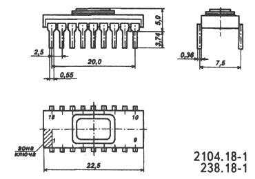

Корпус К1113ПВ1(A-B), 1113ПВ1(A-B)
238.18-1 package view

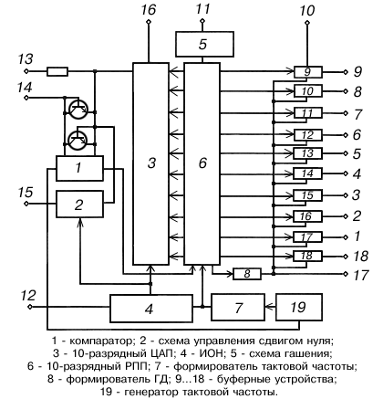

Функциональная схема
