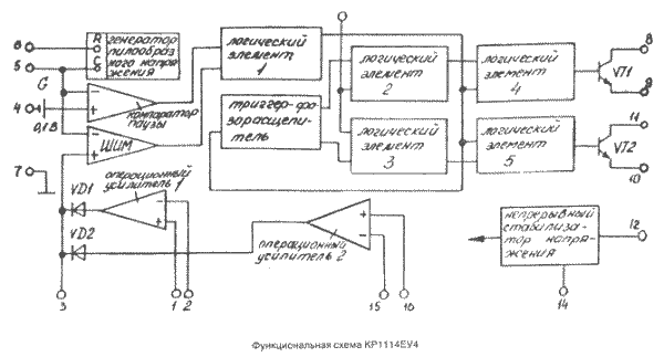

Функциональная схема
1 - неинвертирующий вход ОУ 1; 2 - инвертирующий вход ОУ 1; 3 - выход усилителей; 4 - установка паузы; 5 - вывод задания частоты (C); 6 - вывод задания частоты (R); 7 - общий; 8 - коллектор VT1; 9 - эмиттер VT1; 10 - эмиттер VT2; 11 - коллектор VT2; 12 - напряжение питания; 13 - блокировка двухтактного выхода; 14 - выход источника опорного напряжения; 15 - инвертирующий вход ОУ 2; 16 - неинвертирующий вход ОУ 2;
