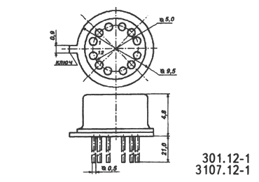

Микросхемы представляют собой операционые усилители средней точности без частотной коррекции. Корпус К140УД1 (А-В) типа 301.12-1, масса не более 1,5 г., КР140УД1 (А-В) типа 201.14-1 масса не более 1,5 г.
Корпус К140УД1
301.12-1 package view
Корпус КР140УД1
201.14-1.gif package view

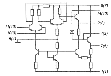

Электрическая схема КР140УД1 (К140УД1)
схема электрическая
