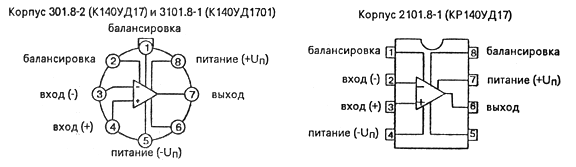

Цоколевка корпусов
цоколевка корпусов

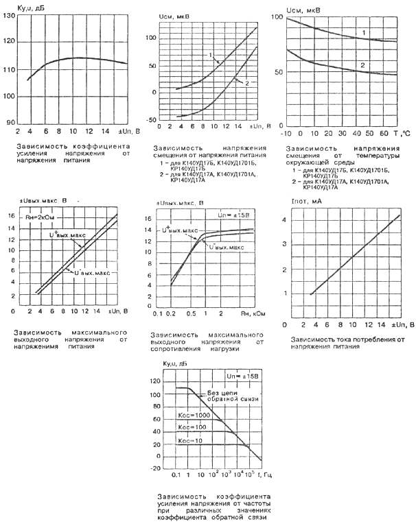

Типовые рабочие характеристики
типовые рабочие характеристики

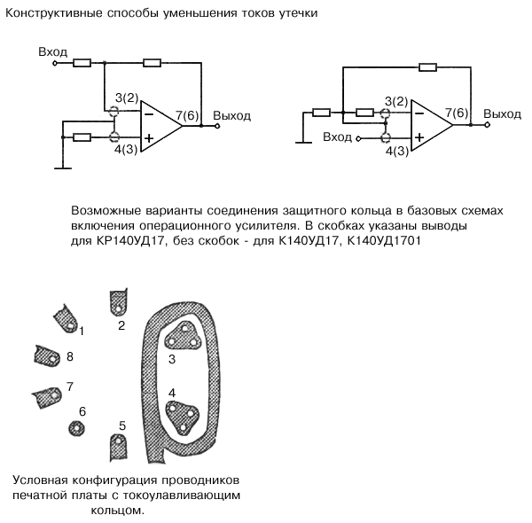

уменьшение токов утечки

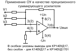

схема применения
