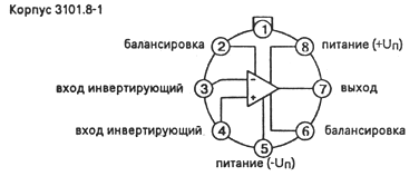

Цоколевка корпуса
цоколевка корпусов

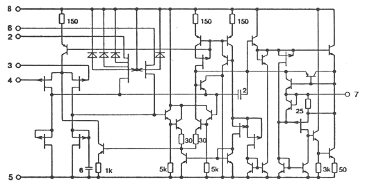

Электрическая схема электрическая схема

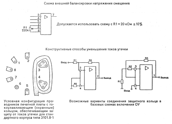

Схемы включения
схема включения
