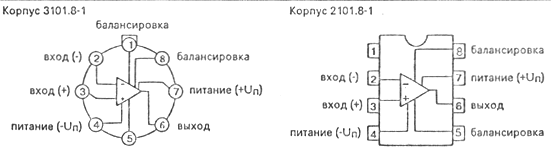

Цоколевка корпусов
цоколевка корпусов

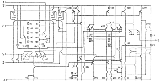

Электрическая схема электрическая схема

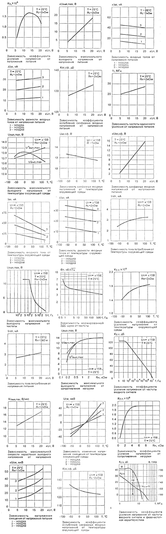

Типовые рабочие характеристики
типовые рабочие характеристики

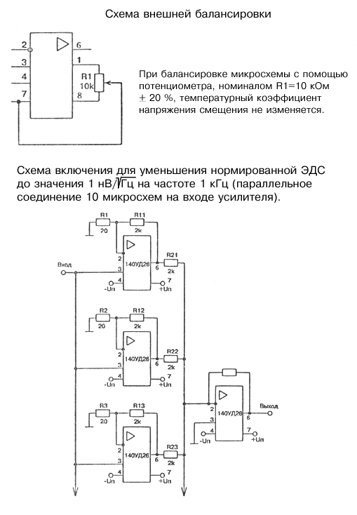

Схемы включения
схема включения
