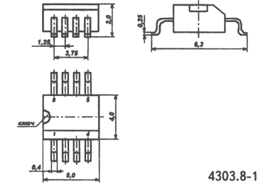

Корпус КФ140УД7
4303.8-1.gif package view

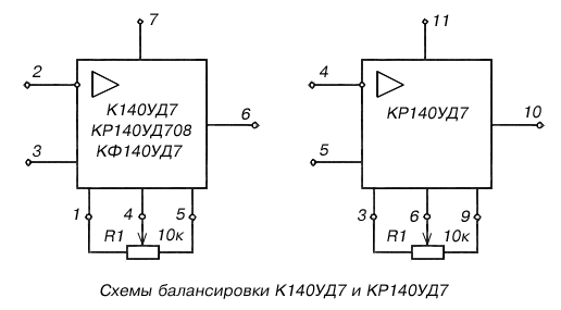

Схемы балансировки
условное графическое обозначение
Назначение выводов КР140УД7:
1,2,7,8,13,14 - свободные;
3,9 - балансировка;
4 - вход инвертирующий;
5 - вход неинвертирующий;
6 - напряжение питания -Uп;
10 - выход;
11 - напряжение питания +Uп;
12 - коррекция;
Назначение выводов К140УД7, КР140УД708, КФ140УД7:
1,5 - балансировка;
2 - вход инвертирующий;
3 - вход неинвертирующий;
4 - напряжение питания -Uп;
6 - выход;
7 - напряжение питания +Uп;
8 - коррекция;
