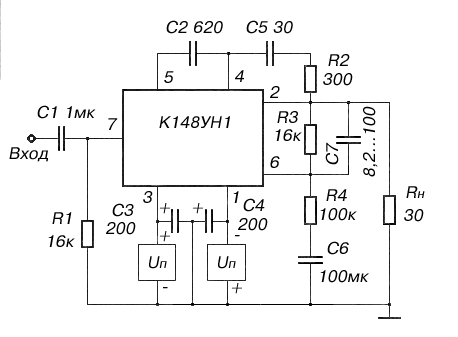

Типовая схема включения ИМС К148УН1
K148UN1 application scheme

Рекомендации по применению
При эксплуатации ИС корпус должен быть заземлен. Микросхемы необходимо использовать с теплоотводом. При этом контактирующие поверхности рекомендуется смазывать теплоотводящей пастой (например, КПТ-8)
Микросхема крепится к плате винтами за основание корпуса. Расстояние от места пайки выводов микросхемы до корпуса 0,5...1 мм.
При работе с однополярным источником питания рекомендуется применять сглаживающий RC-фильтр по питанию с постоянной времени не менее 20 мкс. При этом на вывод 3 допускается подавать максимальное напряжение питания 30 В без входного сигнала
Конденсатор С7 подбирается в пределах 6,2...100 пФ для устранения возбуждения
