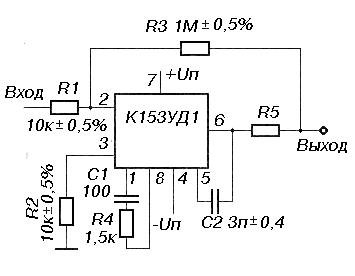

Схема инвертирующего усилителя на К153УД1А, К153УД101А.
Коэффициент усиления изменяется с помощью резисторов R1 и R3
The scheme of the inverting amplifier on K153UD1A

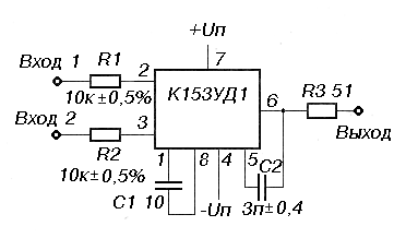

Схема компаратора напряжения на ИМС К153УД1А, К153УД101А
The scheme of the comparator of a voltage on K153UD1A

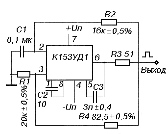

Схема генератора прямоугольных импульсов на К153УД1А, К153УД101А. Период генерации определяется элементами R1, R2, R4 и C1
The scheme of the generator of rectanqular pulses on K153UD1A

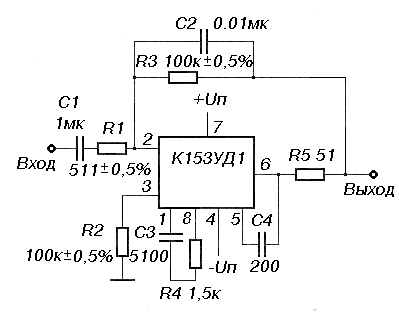

Схема дифференциатора на К153УД1А, К153УД101А. Постоянная времени определяется элементами R1 и С1
The scheme of the differentiation on K153UD1A
