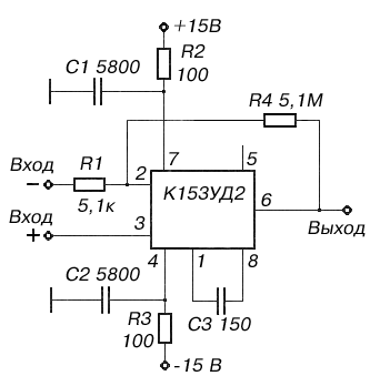

Схема балансировки К153УД2, К153УД201.
Конденсаторы С1 и С2 - безиндукционные
The scheme of the balancing on K153UD2

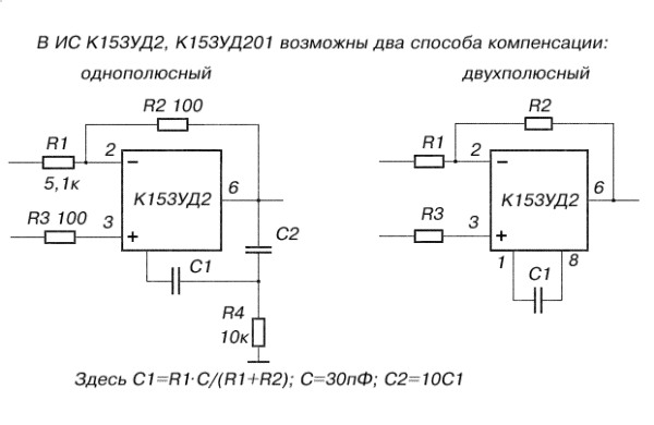

Способы компенсации К153УД2, К153УД201
Ways of indemnification on K153UD2
