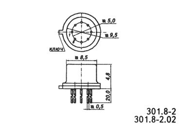

Корпус ИМС К153УД5

Микросхемы представляют собой прецезионные малошумящие операционные усилители с выходным напряжением plus minus 10 В, большими коэффициентами усиления и подавления синфазной составляющей, низким дрейфом напряжения смещения нуля и чувствительностью к изменениям напряжения питания (коэффициент влияния нестабильности источников питания на напряжение смещения нуля менее 35 мкВ/В). Имеют защиту выхода от коротких замыканий. Содержат 45 интегральных элементов. Корпус К153УД5 типа 301.8-2, К153УД501 типа 3101.8-1, масса не более 1,3 г.
Корпус ИМС К153УД5
 301.8-2 package view
Корпус ИМС К153УД501
 3101.8-1 package view
