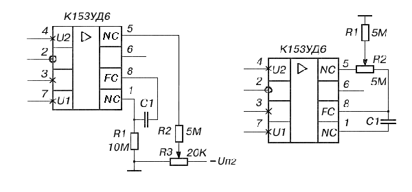

Схемы балансировки К153УД6, К153УД601.
Конденсаторы С1 и С2 - безиндукционные
The scheme of balancing of K153UD6
Способы компенсации К153УД6, К153УД601
Ways of indemnification of K153UD6
