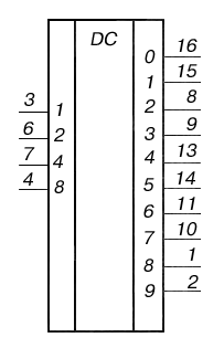

Условное графическое обозначение ИМС К155ИД1, КМ155ИД1, КБ155ИД1-4
Conditional graphic designation K153UD1A
1 - выход V8;
2 - выход V9;
3 - вход X1;
4 - вход X4;
5 - напряжение питания (+Uп );
6 - вход X2;
7 - вход X3;
8 - выход V2;
9 - выход V3;
10 - выход V7;
11 - выход V5;
12 - общий;
13 - выход V4;
14 - выход V5;
15 - выход V1;
16 - выход V0;

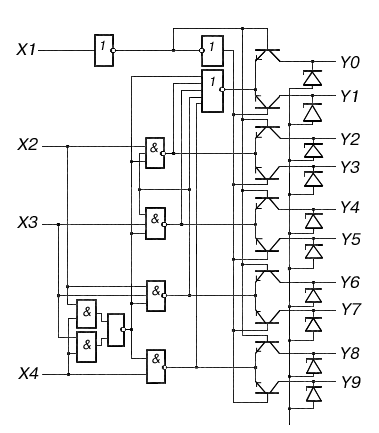

Функциональная схема ИМС К155ИД1, КМ155ИД1, КБ155ИД1-4
Functional scheme K155ID1
