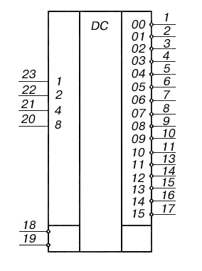

Условное графическое обозначение ИМС К155ИД3
1 - 11 - выходы Y1 - Y11;
13 - 17 - выходы Y12 - Y16;
12 - общий;
18, 19 - стробирующие входы;
24 - напряжение питания;
20 - 23 - информационные входы;
