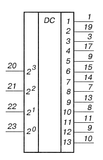

Условное графическое обозначение ИМС К155ИД9
1 - выход 1;
2,4,6,16,18 - свободные;
3 - выход 3;
5 - выход 5;
7 - выход 8;
8 - выход 10;
9 - выход 12;
10 - выход 13;
11 - выход 11;
12 - общий;
13 - выход 10;
14 - выход 7;
15 - выход 6;
17 - выход 4;
19 - выход 2;
20 - вход 23;
21 - вход 22;
22 - вход 21;
23 - вход 20;
24 - напряжение питания;
