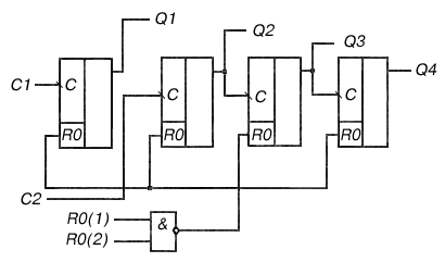

Микросхемы представляет собой двоичный счетчик. Каждая ИС состоит из четырех JK-триггеров,образуя счетчик делитель на 2 и 8. Установочные входы обеспечивают прекращение счета и одновременно возвращают все триггеры в состояние низкого уровня (на входы R0(1) и R0(2) подается высокий уровень). Выход Q1 не соединен с последующими триггерами. Если ИС используется как четырехразрядный двоичный счетчик, то счетные импульсы подаются на С1, а если как трехразрядный - то на вход С2. Корпус К155ИЕ5 типа 201.14-1, КМ155ИД5 типа 201.14-8.

1 - вход счетный С2;
2 - вход установки 0 R0(1); 3 - вход установки 0 R0(2);
4,6,7,13 - свободные; 5 - напряжение питания +Uп;
8 - выход Q3; 9 - выход Q2;
10 - общий; 11 - выход Q4;
12 - выход Q1; 14 - вход счетный C1;
