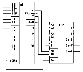

Подключение схемы к АЛУ

Микросхема представляет собой блок ускоренного переноса для арифметико-логическое устройсво (АЛУ). Корпус К155ИП4 типа 238.16-1, масса не более 2 г, КМ155ИП4 типа 201.16-5, масса не более 2,5 г.
