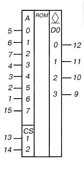

Условное графическое обозначение
1-7,15 - входы адресные;8 - общий;
9-12 - выходы;
13,14 - входы разрешения выборки;
16 - напряжение питания;
