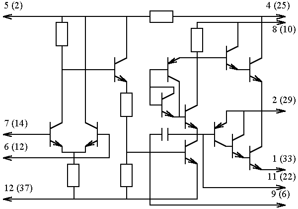

Принципиальная схема ИМС К174УН5

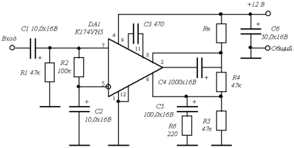

Типовая схема включения ИМС К174УН5
