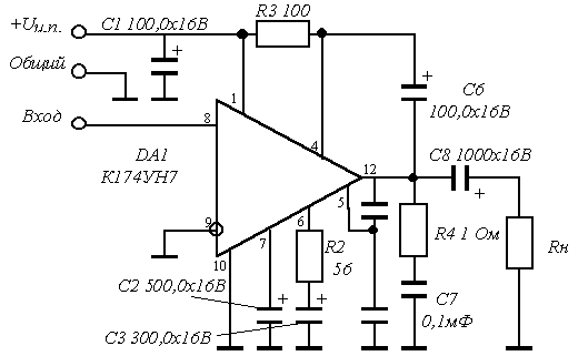

Принципиальная схема ИМС К174УН7
Типовая схема включения ИМС К174УН7

1 - питание +Uи.п.; 4 - цепь обратной связи для регулировки Ку.u; 5 - коррекция; 6 - обратная связь; 7 - фильтр; 8 - вход; 9 - общий - Uи.п.. 10 - эмиттер выходного транзистора; 12 - выход; |
