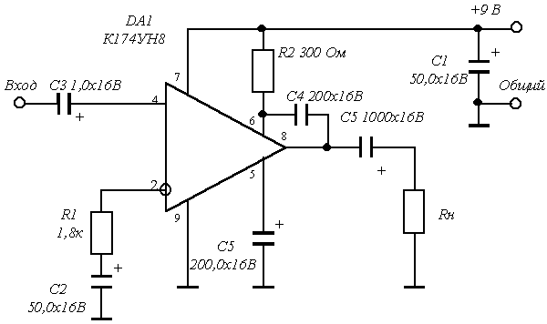

Типовая схема включения ИМС К174УН8

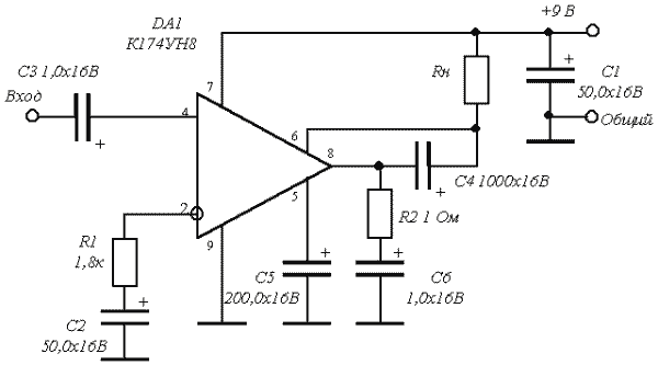

Схема включения ИМС К174УН8 с замленной нагрузкой

Общие рекомендации по применению
При проведении монтажных операций допускается не более двух перепаек выводов микросхем. Температура пайки 235 ± 5 °С, расстояние от корпуса до места пайки на более 1,5 мм, продолжительность пайки не более 6 с. При эксплуатации микросхемы должна быть предусмотрена защита от случайного увеличения напряжения питания.
Эксплуатация микросхем допускается только с применением теплоотвода. Допускается включение нагрузки относительно общего вывода (с заземленной нагрузкой).
Для устранения высокочастотной генерации необходимо уменьшать индуктивность проводов, соединяющие вывод 7 с источником питания, использовать только короткие провода для соединения с навесными элементами, экранировать провод, соединяющий вход микросхемы с генератором сигналов.
Регулировка коэффициента усиления напряжения на низких частотах осуществляется изменением емкостей конденсаторов С2 и С4, а во всей полосе пропускания - изменением глубины отрицательной обратной связи, регулировкой сопротивления R1 и емкостью C2.
Допустимое значение статического потенциала 200 В.
