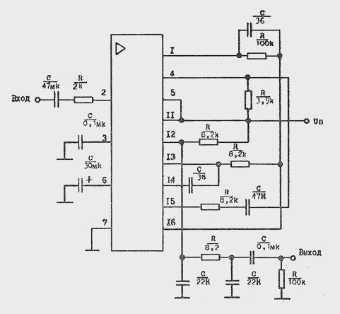

Схема применения

Микросхемы представляют собой усилитель промежуточной частоты с детектором амплитудно-модулированного сигнала, построенном на основе RC-фильтров без применения катушек индуктивности. Корпус КР548ХА1 типа 236.16-1, масса не более 1,5 г., КФ548ХА1 типа 4308.16-1, масса не более 1 г.

1 - элементы активного фильтра; 2 - вход УНЧ; 3 - блокировачный конденсатор; 4 - выход усилителя тока; 5 - индикатор настройки; 6 - фильтр АРУ; 7 - общий; 8,9,10 - свободные; 11 - напряжение питания; 13,14,15,16 - элементы активного фильтра; |
