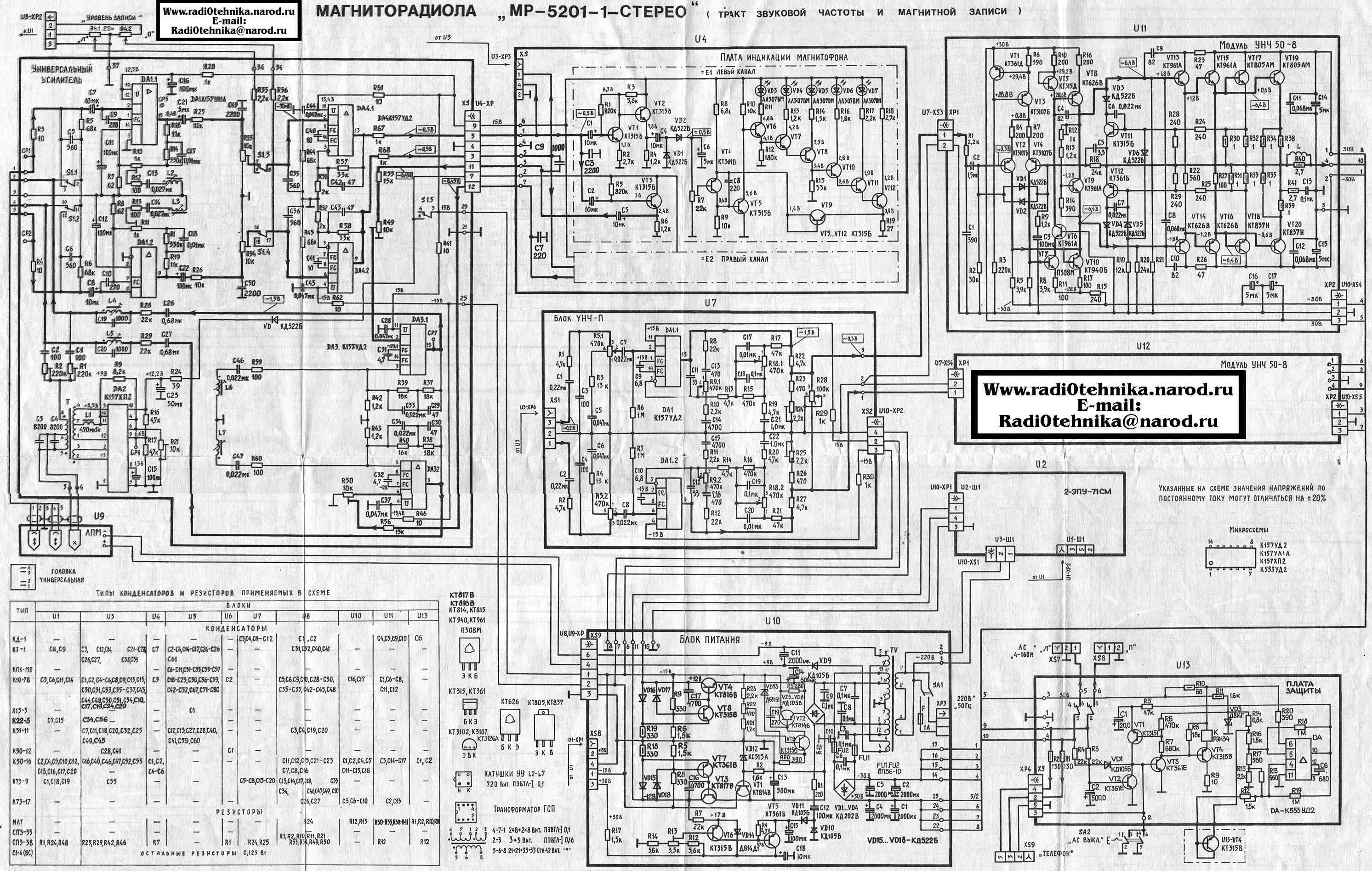

Схему принципиальную можно скачать здесь: 1й лист-540KB; 2й лист-680KB
