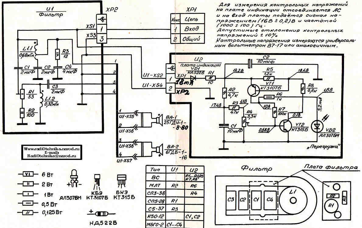

В АС имеется индикация перегрузки головок громкоговорителей, которая срабатывает при подаче на АС сигнала с уровнем, превышающим ее паспортную мощность.
Для работы АС необходимо подключить к усилителю, имеющему на выходе каждого канала наибольшую (максимальную) мощность в пределах от 20 до 50 Вт.
Если при работе АС начинает светиться индикатор ПЕРЕГРУЗКА, то следует уменьшить уровень подаваемого на нее входного сигнала (регулятором громкости в усилителе, к которому подключена АС).

Схему принципиальную можно скачать здесь:92kB
