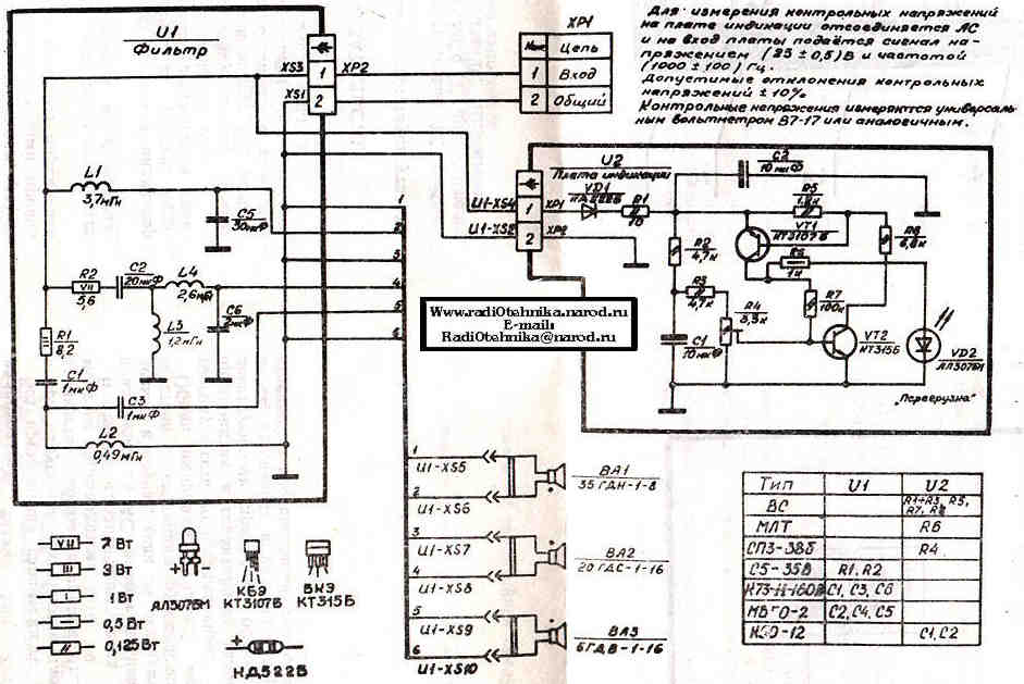

Схему принципиальную можно скачать здесь:62kB
