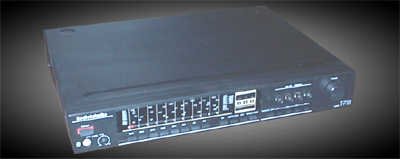

Краткое описание тюнера
Тюнер «Радиотехника Т-7111-стерео» относится к 4 поколению радиоаппаратуры и соответствует техническим требованиям 2.003.027ТУ.
Установленные техническими условиями тюнера показатели технического уровня соответствуют требованиям, предъявляемых к аппаратуре высшей категории качества.
Тюнер предназначен для высококачественного приема стереофонических и монофонических радиовещательных программ с частотной модуляцией в диаппазоне УКВ и монофонических радиовещательных программ с амплитудной модуляцией в диапазонах ДВ,СВ и КВ.
Оптимальные условия работы тюнера и достижения максимальных качественных показателей обеспечиваются при совместной работе с блоками комплексов «Радиотехника».

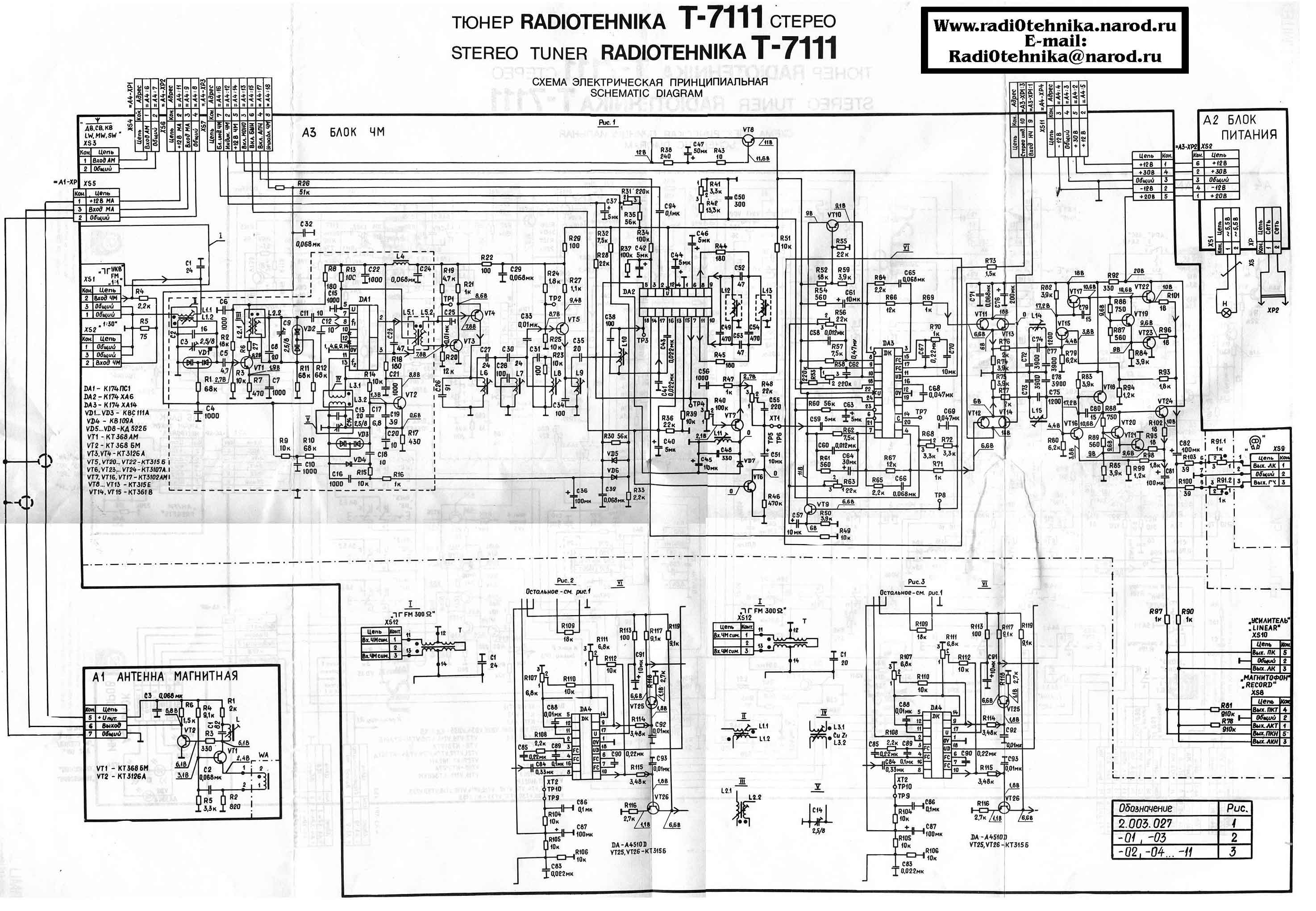

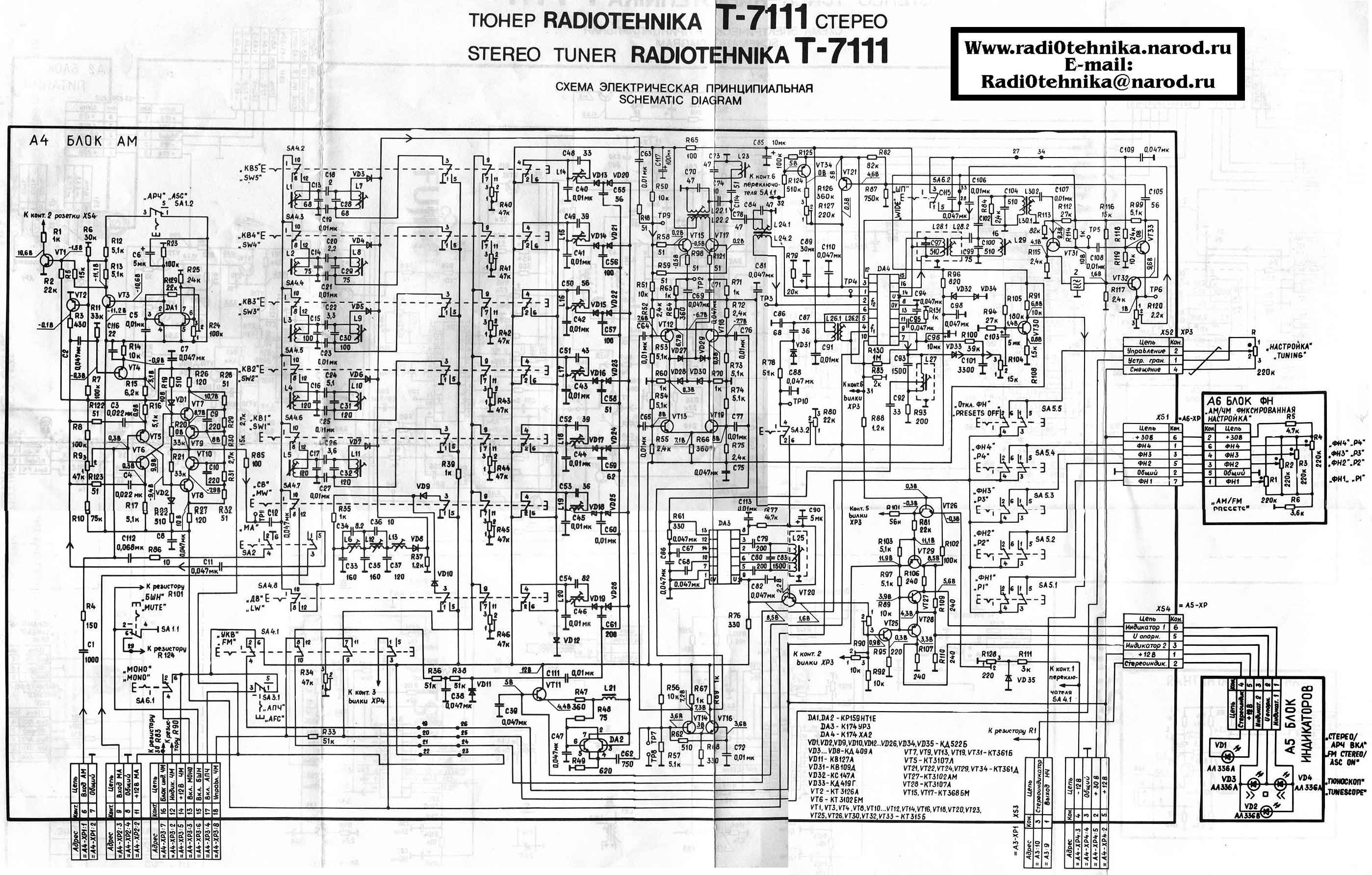

Схему принципиальную можно скачать здесь:1й лист-520KB; 2й лист-530KB
Схему блока питания и рисунок печатных плат:3й лист-530KB; 4й лист-500KB
