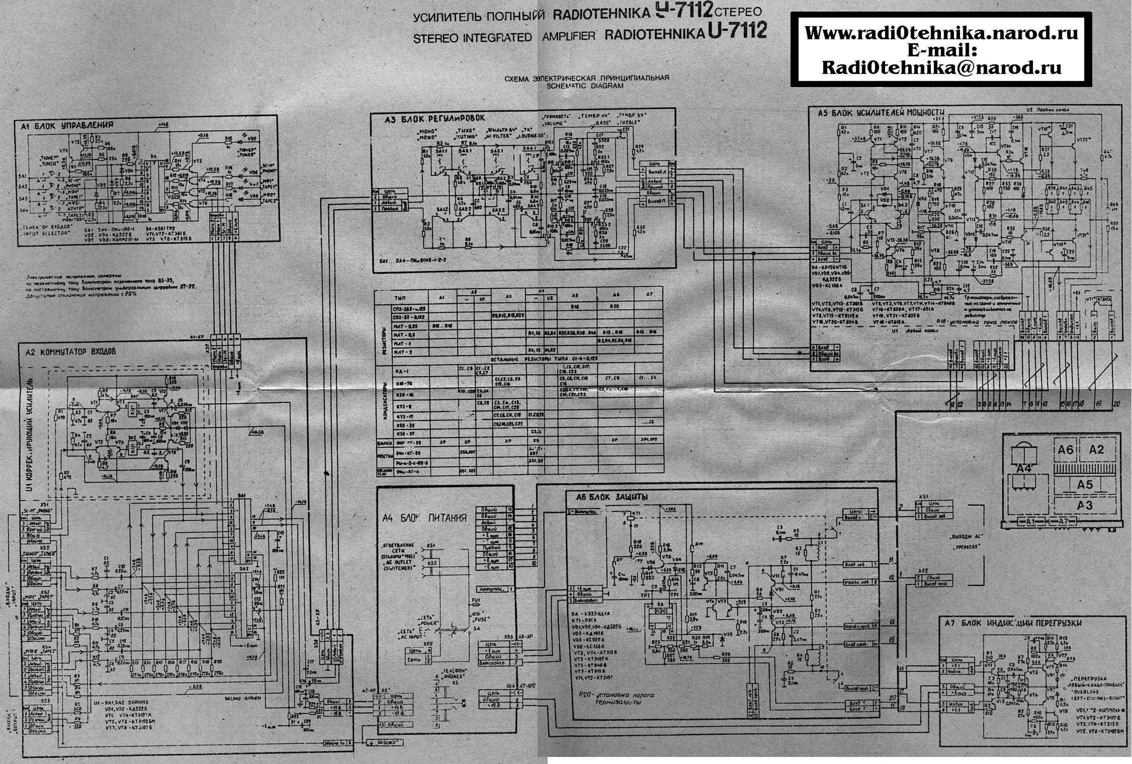

Схему принципиальную можно скачать здесь:1й лист-390KB; 2й лист-200KB,(можно скачать схему и рисунок печатных плат от усилителя У-7111 - они во многом одинаковы, но с более высоким качеством рисунка).
