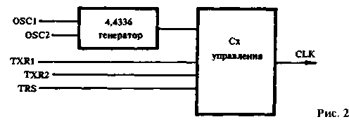

ИМС FSK-модемаСмотри также - Baycom модемы В настоящее время существует ряд специальных микросхем модемов: XR-2206/2211, АМ-7910/7911, ТСМ-3105... Их использование упрощает схему и существенно облегчает настройку. Но в любом случае знание функциональной схемы микросхемы будет полезным. Ниже приводится описание микросхемы ТСМ-3105, используемой в Ваусоm FSK модеме для работы на VHF. В основу материала положено техническое описание фирмы-изготовителя. |

TX Частота, Гц |
RX Частота, Гц |
CLK, кГц |

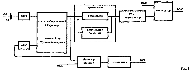

В демодуляторе использован принцип преобразования частоты в напряжение. "Приемник" содержит компенсатор групповой задержки, который корректирует фазовые искажения (задержку сигнала), возникающие в высокоизбирательном приемном фильтре и в "среде передачи". Затем сигнал ограничивается и подается на FSK демодулятор. Со схемой демодулятора можно ознакомиться в (1 ]. На выходе демодулятора присутствуют импульсы двойной частоты входного ограниченного сигнала. Далее путем фильтрации выделяется постоянная составляющая, пропорциональная принимаемой частоте. Постоянная составляющая подается на компаратор, где сравнивается с напряжением на входе RXB. Это напряжение необходимо подбирать для разных скоростей обмена, минимизируя асимметричные искажения.

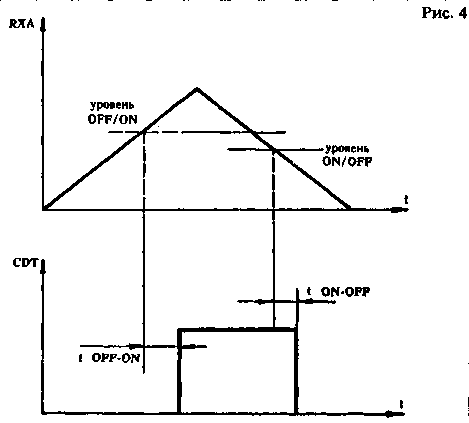

Детектор несущей сравнивает принимаемый (после фильтра) сигнал с уровнем на входе CDL. Высокий уровень на выходе CDT говорит о наличии несущей. Компаратор имеет гистерезис 2,5 дБ и обладает некоторой задержкой сигнала (Рис.4). Это обеспечивает надежное и достоверное срабатывание.
