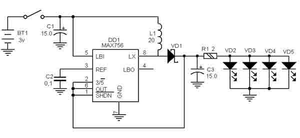

Больше всего в нем мне понравился вращающийся на 360° отражатель, который позволяет освещать любой угол палатки, если фонарик подвесить под куполом. Оставалось доработать фонарик, т.е. оснастить его небольшой схемкой для работы на светодиоды. Поскольку диоды имеют сильно нелинейную ВАХ, задача заключалась в разработке стабилизатора напряжения, который бы обеспечивал постоянную яркость свечения по мере разряда батареи и сохранял работоспособность при возможно более низком напряжении питания. К сожалению, в наших розничных магазинах мне удалось найти только одну микросхему, удовлетворяющую всем моим запросам - это Maxim-овский микромощный повышающий DC/DC конвертор MAX756. По заявленным характеристикам он должен был работать при снижении входного напряжения до 0.7В . Схема включения - типовая:

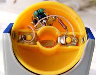

А вот как выглядит схема в собранном виде:
Весь монтаж выполнен навесным способом. В качестве "опорных" точек служат ножки DIP-микросхемы.
Несколько пояснений к схеме: Электролитические конденсаторы - танталовые ЧИП. Они имеют низкое последовательное сопротивление, что несколько улучшает КПД. Диод Шоттки - SM5818. Дроссели пришлось соединить два в параллель, т.к. не оказалось подходящего номинала. Конденсатор С2 - К10-17б. Светодиоды - сверхяркие белые L-53PWC "Kingbright". Как видно на рисунке, вся схема легко уместилась в пустом пространстве светоизлучающего узла.
Выходное напряжение стабилизатора в данной схеме включения равно 3.3В. Поскольку падение напряжения на диодах в номинальном диапазоне токов (15-30мА) составляет около 3.1В, то лишние 200мВ пришлось высеять на резисторе, включенном последовательно с выходом. Кроме того, небольшой последовательный резистор улучшает линейность нагрузки и стабильность схемы. Связано это с тем, что диод имеет отрицательный ТКС, и при разогреве его прямое падение напряжения уменьшается, что приводит к резкому росту тока через диод, при питании его от источника напряжения. Разравнивать токи через параллельно включенные диоды не пришлось - различия яркости на глаз не наблюдалось. Тем более, что диоды были одного типа и взяты из одной коробки.

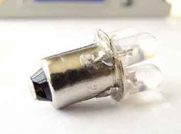

Теперь о конструкции светоизлучателя. Пожалуй, это самая интересная деталь. Как видно на фотографиях, светодиоды в схеме не запаяны намертво, а являются съемной частью конструкции. Это я решил сделать для того, чтобы не курочить фонарик, и при случае в него можно было бы вставить обычную лампочку. В результате долгих раздумий на предмет убиения двух зайцев родилась вот такая конструкция:
Думаю, что особых пояснений здесь не требуется. Потрошится родная лампочка от этого же фонарика, во фланце с 4-х сторон делаются 4 пропила (один там уже был). 4 светодиода располагаются симметрично по кругу с некоторым растопыром для большего угла охвата (пришлось немного подпилить их у основания). Плюсовые выводы (так получилось по схеме) припаиваются на цоколь возле пропилов, а минусовые вставляются изнутри в центральное отверстие цоколя, обрезаются и тоже пропаиваются. В результате получается такой вот "ламподиод", встающий на место обычной лампочки накаливания.

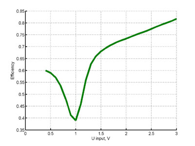

Часть II. Немного о КПД или "Нет предела совершенству".
Прошло больше месяца с тех пор как я собрал свою первую схему для питания светодиодного фонарика и написал об этом в вышеизложенной статье. К моему удивлению, тема оказалась очень популярной, судя по количеству отзывов и посещений сайта. С тех пор у меня появилось некоторое понимание предмета :) , и я счел своим долгом подойти к теме более серьезно и провести более тщательные исследования. На эту мысль меня навело также и общение с людьми, решавшими подобные задачи. О некоторых новых результатах я и хочу рассказать.
Во-первых, мне следовало бы сразу измерить КПД схемы, который оказался подозрительно низким (около 63% при свежих батарейках). Во вторых, я понял главную причину такого низкого КПД. Дело в том, что те миниатюрные дроссели, что я использовал в схеме, имеют чрезвычайно высокое омическое сопротивление - около 1.5ом. Ни о какой экономии электроэнергии с такими потерями не могло быть и речи. В-третьих я обнаружил, что величина индуктивности и выходной емкости тоже сказываются на КПД, хотя и не так заметно.
Использовать стержневой дроссель типа ДМ как-то не хотелось из-за его большого размера, поэтому я решил изготовить дроссель самостоятельно. Идея проста - нужен маловитковый дроссель, намотанный относительно толстым проводом, и в то же время достаточно компактный. Идеальным решением оказалось кольцо из µ-пермаллоя с проницаемостью порядка 50. В продаже есть готовые дроссели на таких колечках, широко используемые во всевозможных импульсных БП. В моем распоряжении оказался такой дроссель на 10мкГ, имеющий 15 витков на кольце К10х4х5. Перемотать его не было никаких проблем. Индуктивность пришлось подобрать по измерению КПД. В диапазоне 40-90мкГ изменения были очень незначительные, меньше 40 - более заметные, а на 10мкГ стало совсем плохо. Поднимать выше 90мкГ я не стал, т.к. возрастало омическое сопротивление, а более толстый провод "раздувал" габариты. В итоге, более из эстетических соображений, я остановился на 40 витках провода ПЭВ-0.25, т.к. они ровно улеглись в один слой и получилось около 80мкГ. Активное сопротивление получилось около 0.2 ом, а ток насыщения по расчетам - более 3А, что хватает за глаза.. Выходной (а заодно и входной) электролит я заменил на 100мкФ, хотя без ущерба для КПД можно уменьшить и до 47мкФ. В результате конструкция претерпела некоторые изменения, что, впрочем, не помешало ей сохранить свою компактность:
Схему я приводить не буду, т.к. она не изменилась, изменились лишь соответствующие номиналы. После доработки схемы, для полноты картины, я не поленился проделать лабораторную работу и снял основные характеристики схемы:
1. Зависимость выходного напряжения, измеренного на емкости С3, от входного. Эту характеристику я снимал и раньше и могу сказать, что замена дросселя на более добротный дала более горизонтальную полочку и резкий излом.
2. Интересно было также проследить изменение потребляемого тока по мере разряда батареек. Хорошо видна типичная для ключевых стабилизаторов "отрицательность" входного сопротивления. Пик потребления пришелся на точку, близкую к опорному напряжению микросхемы. Дальнейший спад напряжения привел к снижению опоры, а значит и выходного напряжения. Резкий спад тока потребления в левой части графика вызван нелинейностью ВАХ диодов.
3. Ну и наконец, обещаный КПД. Здесь он измерялся уже по конечному эффекту, т.е. по рассеиваемой мощности на светодиодах. (Процентов 5 теряется на балластном сопротивлении). Производители чипа не наврали - при правильной схеме положенные 87% он дает. Правда это только при свежих батарейках. По мере роста потребляемого тока КПД, естественно, снижается. В экстремальной точке он вообще падает до уровня паровоза. Рост КПД при дальнейшем снижении напряжения практической ценности не представляет, т.к. фонарик уже находится "на издыхании" и светит очень слабо.
Глядя на все эти характеристики можно сказать, что фонарь уверенно светит при спаде питающего напряжения до 1В без заметного снижения яркости, т.е. схема фактически отрабатывает трехкратную просадку напряжения. Обычная лампочка накаливания при таком разряде батарей уже вряд ли будет пригодна для освещения.
