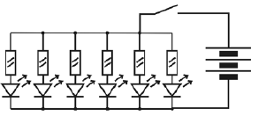

Решил сделать светодиодную фару. Недостаток яркости компенсирую количеством - закупил 6 светодиодов (а можно было и 8 - 10, все равно шесть ВТРОЕ экономичнее, чем одна лампочка). Долго думал, из чего бы мне покрасивее корпус сделать. В идеале - готовую велофару взять, но негде. Взял… мертвую мышь. Отличный корпус, эргономический дизайн! Распилил лобзиком, задняя часть - то что надо. Пластмасса для мышей отлично пилится, склеивается дихлорэтаном. Светодиоды размещаются на простейшей печатной плате, схему соединения подсмотрел, разобрав фирменный фонарик. Для 4,5-вольтового питания (три пальчиковых батарейки) все светодиоды соединяются параллельно, но с последовательными гасящими резисторами по 8 - 10 Ом 0,125 Вт (см. схему). Хотя если источник питания больше 6 вольт - можно пробовать последовательное соединение - возрастет экономичность (так что если есть малогабаритныйе источники на 6-9-12 вольт, способные длительно отдавать ток 50-100 мА - можно пристроить их к полезному делу).
Рис. 1. Последовательное соединение светодиодов

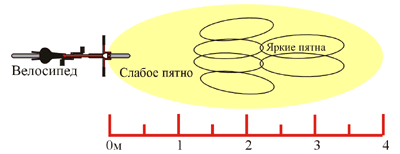

Выключатель - любой малогабаритный. Отражатель в этой оптической системе не нужен, какие-либо фокусирующие элементы - тоже. Наоборот, диаграмма излучения этих светодиодов настолько узкая, что на плате их оказалось необходимо распаивать и разгибать немного "веером" - иначе пятно света на дороге получается очень яркое, но узкое. Внешнее стекло с оптической точки зрения излишне, но для защиты от грязи, дождя и механических повреждений я решил его все-таки установить. Но если нет возможности обработать "настоящее" стекло - тогда лучше не ставить вообще никакого: на оргстекле будут очень большие потери.
Рис. 2. Световое пятно на дороге - схематически

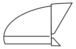

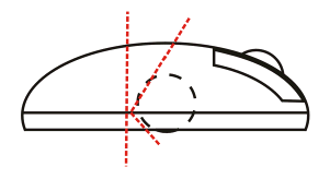

Рис.3. Схема распиливания мыши:
Пилим лобзиком, главное - максимальная точность. Мелкая наждачка положенная на стекло позволит вывести идеальные плоскости - залог качественной склейки и хорошего внешнего вида изделия. Из остатков нижней и верхней частей корпуса выпиливаются полоски квадратного сечения. Из них формируются пазы для закрепления стекла и платы светодиодов. Все "лишние" внутренние элементы корпуса начисто срезаются скальпелем (а лучше - бормашиной). В принципе, дизайн мышей очень разнообразен, и в каждом конкретном случае оптимальное рассечение придется придумывать индивидуально.

Рис 6. Принципиальная схема (вариант на 4,5 вольт):
