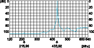

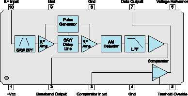

Главной особенностью и новинкой приёмников RFM является уникальная внутренняя архитектура ASH (Amplifier Sequenced Hybrid receiver), базирующая на ПАВ-технологии. На рис. 2 представлена упрощённая блок-схема RX1000. Типовая частотная характеристика приёмника представлена на рис. 3. Законченная схема приёмника требует лишь трёх дополнительных внешних конденсаторов (рис. 6).
Рис. 3. АЧХ приемника RX1000.

ASH-тракт (рис. 2) состоит из входного антенного ПАВ-фильтра, первого и второго усилителей ВЧ, работающих с временным разделением, и промежуточной линии задержки на ПАВ. Задержка составляет около 0,5 мкс. УВЧ1 и УВЧ2 работают попеременно, в противофазе, через линию задержки, что исключает перекрёстную связь при больших коэффициентах усиления, так как цепь усиления разорвана во времени. Выход УВЧ2 подключен через амплитудный детектор к ФНЧ с шириной полосы 2–150 кГц, откуда НЧ-сигнал поступает через внешний конденсатор на компаратор, формирующий цифровую последовательность.
При этом достигается чувствительность -98 дБм и подавление боковых полос не менее чем на 90 дБ. Общее усиление соизмеримо с получаемым в супергетеродинном приёмнике и имеет отличную стабильность. Селективность также соизмерима с супергетеродином, так как внеполосная режекция осуществляется и во входном ПАВ-фильтре, и в линии задержки.

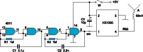

Сигнально-охранное устройство, собранное с использованием микросборок HX1000 и RX1000, представлено на рис. 4, 5 и 6.
Рис. 5. Схема сигнально-охранного устройства.

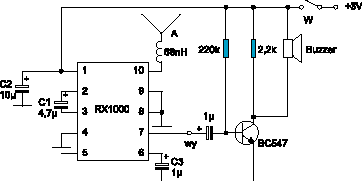

В схеме передатчика, кроме уже описанной микросборки HX1000, применён модулятор на микросхеме CD4011 (К561ЛА7). Два первых элемента ИЛИ-НЕ работают как “ключевой” генератор. Его выходной сигнал управляет звуковым генератором. Время действия “ключевого” импульса можно изменять корректировкой значений R1 и С1, а тон звукового сигнала — R2 и С2. К выходу приёмника RX1000 подключен усилитель на транзисторе Т1 с пьезокерамическим излучателем.
Рис. 6. Типовая схема приемника на базе RX1000.

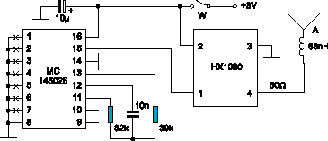

Рис. 8. Приемник с цифровым кодером.

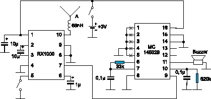

Значительно повысить помехоустойчивость радиосигнализации можно, используя цифровое кодирование. В передатчике (рис. 8) можно использовать кодер MC145026 (Motorola), а в приёмнике (рис. 9) — декодер MC145028. Активный сигнал на выходе декодера появится только при совпадении кодовой комбинации на выводах 1-5 кодера и декодера. Таким образом, реализуя кодовое разделение канала, можно получить очень большое количество комбинаций, что позволит использовать один частотный канал многими пользователями.
Рис. 9. Приемник с цифровым декодером.
