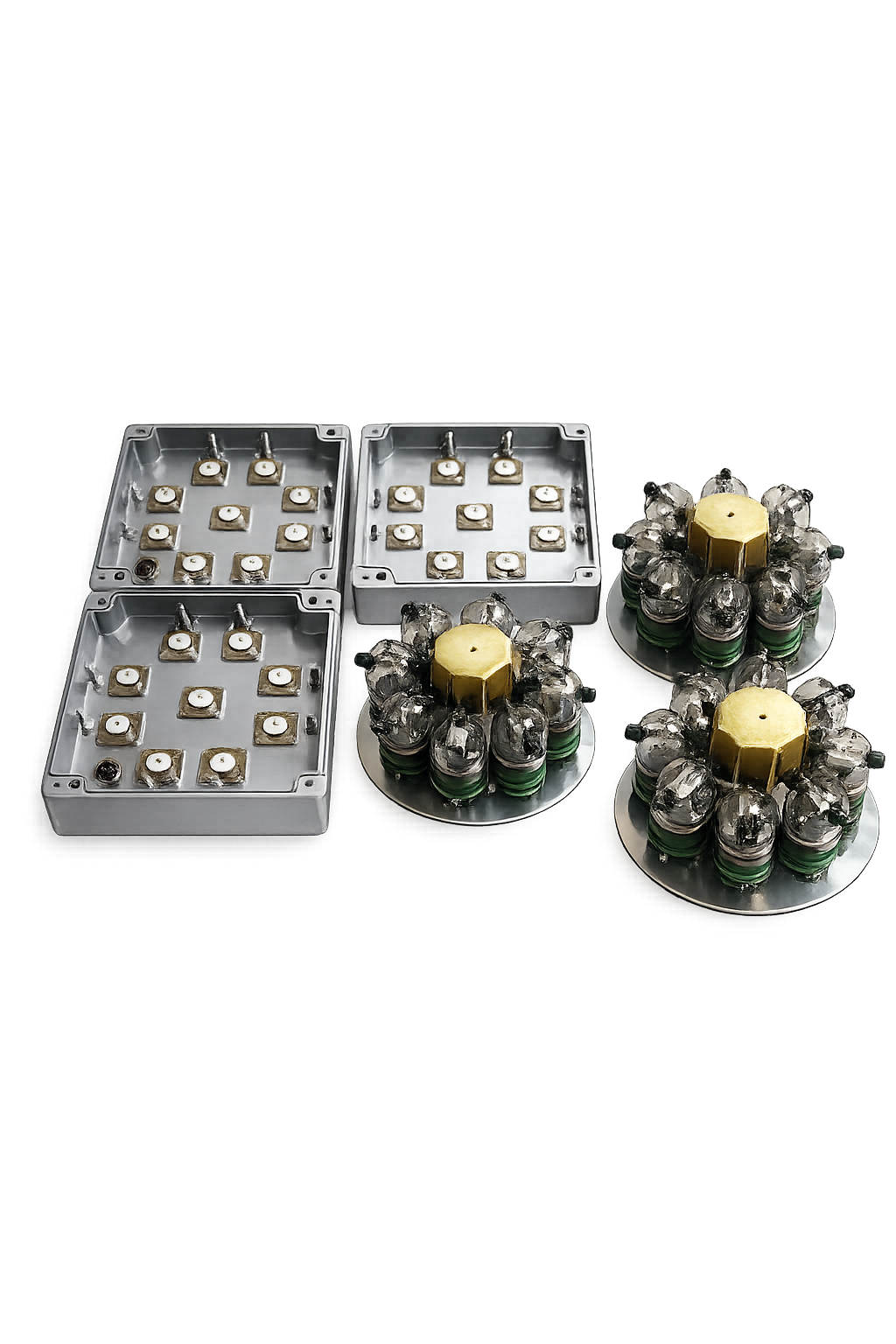

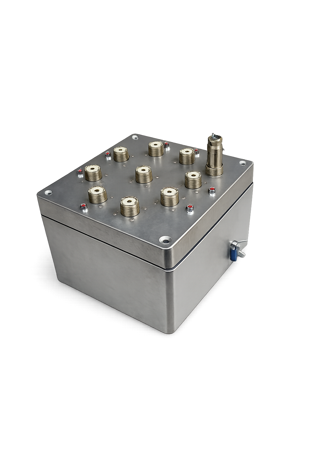

АНТЕННЫЙ КОММУТАТОР на 8 АНТЕНН - Профессионально спроектированный и выполненный с сохранением волнового сопротивления 50 ом на реле В-1-В.
ОСОБЕННОСТИ КОММУТАТОРА:
- выполнен по "круговой" схеме с сохранением сопротивления 50 Ом

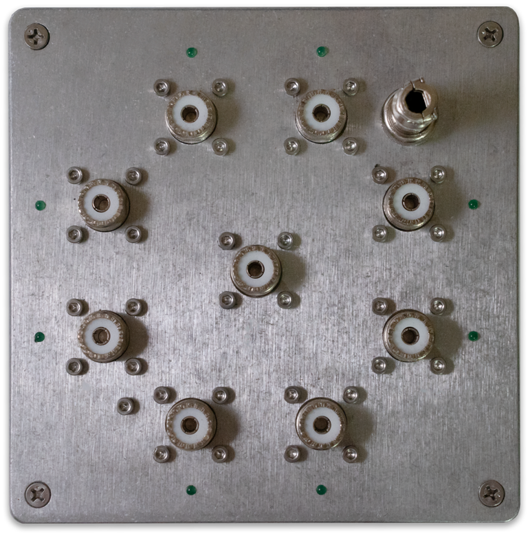

- имеет индикацию включения антенн на передней панели
- малогабаритный влагозащищенный корпус
- внешний разъем управления (может быть заменен кабельный вводом)
- исключительная надежность - каждое реле тщательно проверено
ТЕХНИЧЕСКИЕ ХАРАКТЕРИСТИКИ ИЗДЕЛИЯ:
Кол-во антенн, шт - 8
Тип ВЧ-разъемов (вход, выход) - PL-259
Максимальная мощность, Вт - 4000

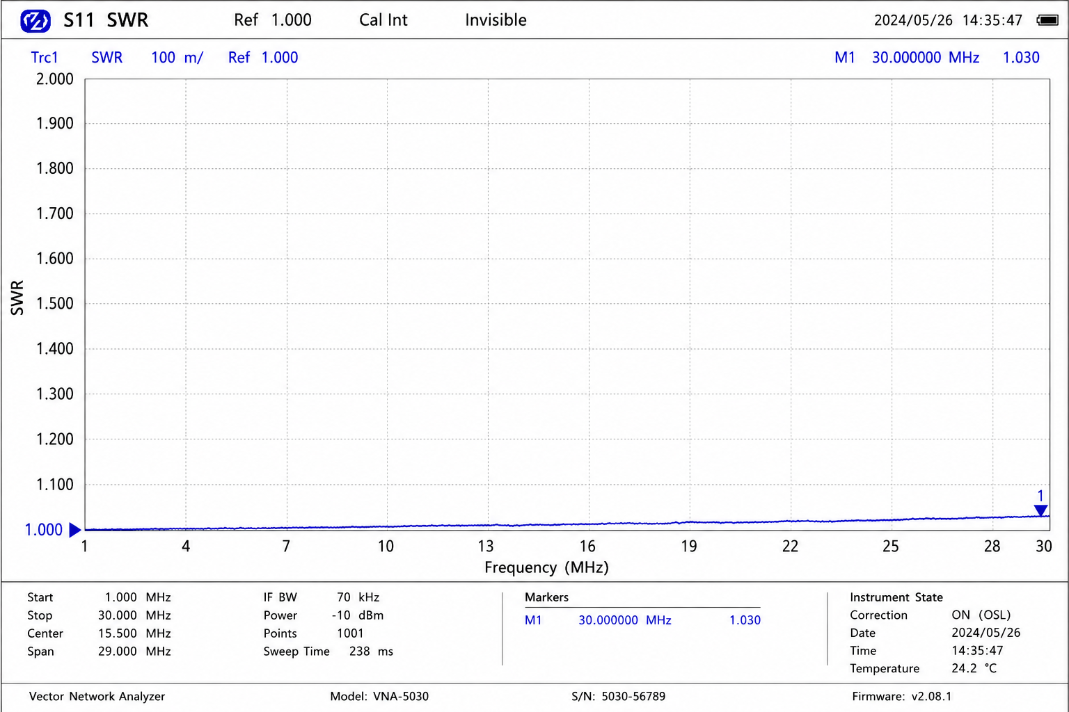

Вносимый КСВ, не более - 1. 05
Ток нагрузки, мА, не более - 100
Тип установленных реле - В1В
Рабочее напряжение реле, В - 18.. . 24
Развязка между разъемами, Дб, не менее - 60
Габариты (высота, длина, ширина), мм - 100х158х158
Управление коммутатором А813 может осуществляться с помощью пультов фирмы «RQUAD» (RU-001, RU005), а также с помощью иных устройств, которые обеспечивают подачу напряжения 24 В на обмотку реле (при условии, что исключается подача напряжение более, чем на ОДНО реле).
Для подключения кабеля управления предусмотрен специальный 9-пиновый разъем, установленный на корпусе изделия. Ответная часть разъема входит в комплект поставки.
