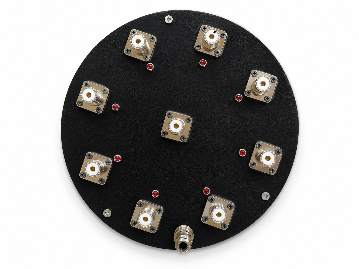

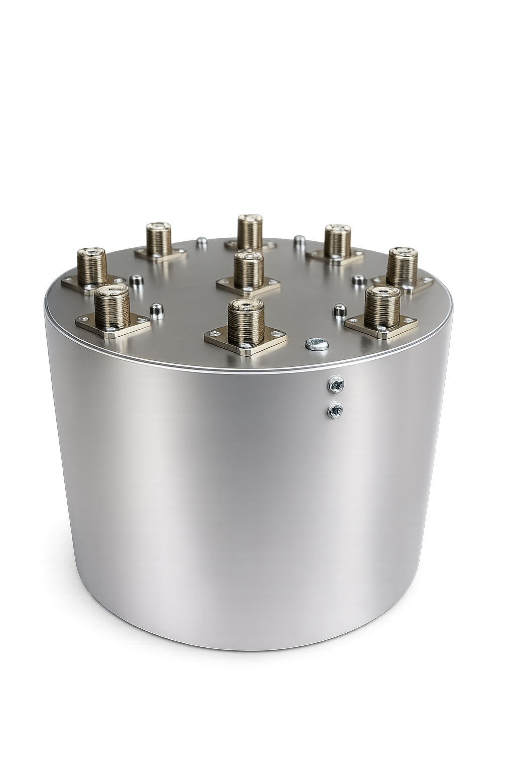

АНТЕННЫЙ КОММУТАТОР на 8 АНТЕНН - Профессионально спроектированный и выполненный с сохранением волнового сопротивления 50 ом на реле В-2-В.
ОСОБЕННОСТИ КОММУТАТОРА:
- выполнен по "круговой" схеме с сохранением сопротивления 50 Ом
- имеет индикацию включения антенн на передней панели
- влагозащищенный корпус
- внешний разъем управления (может быть заменен кабельный вводом)
- исключительная надежность - каждое реле тщательно проверено

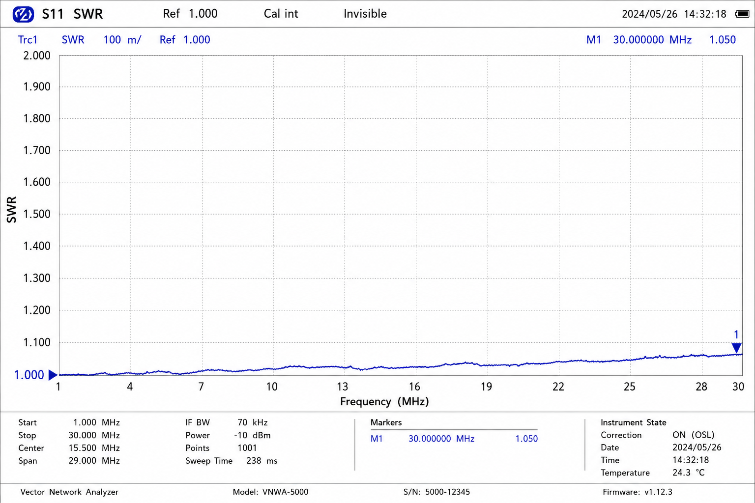

Вносимый КСВ, не более - 1. 09

Коммутатор практически НЕ ВНОСИТ искажений в АЧХ и КСВ на всех КВ-диапазонах.
