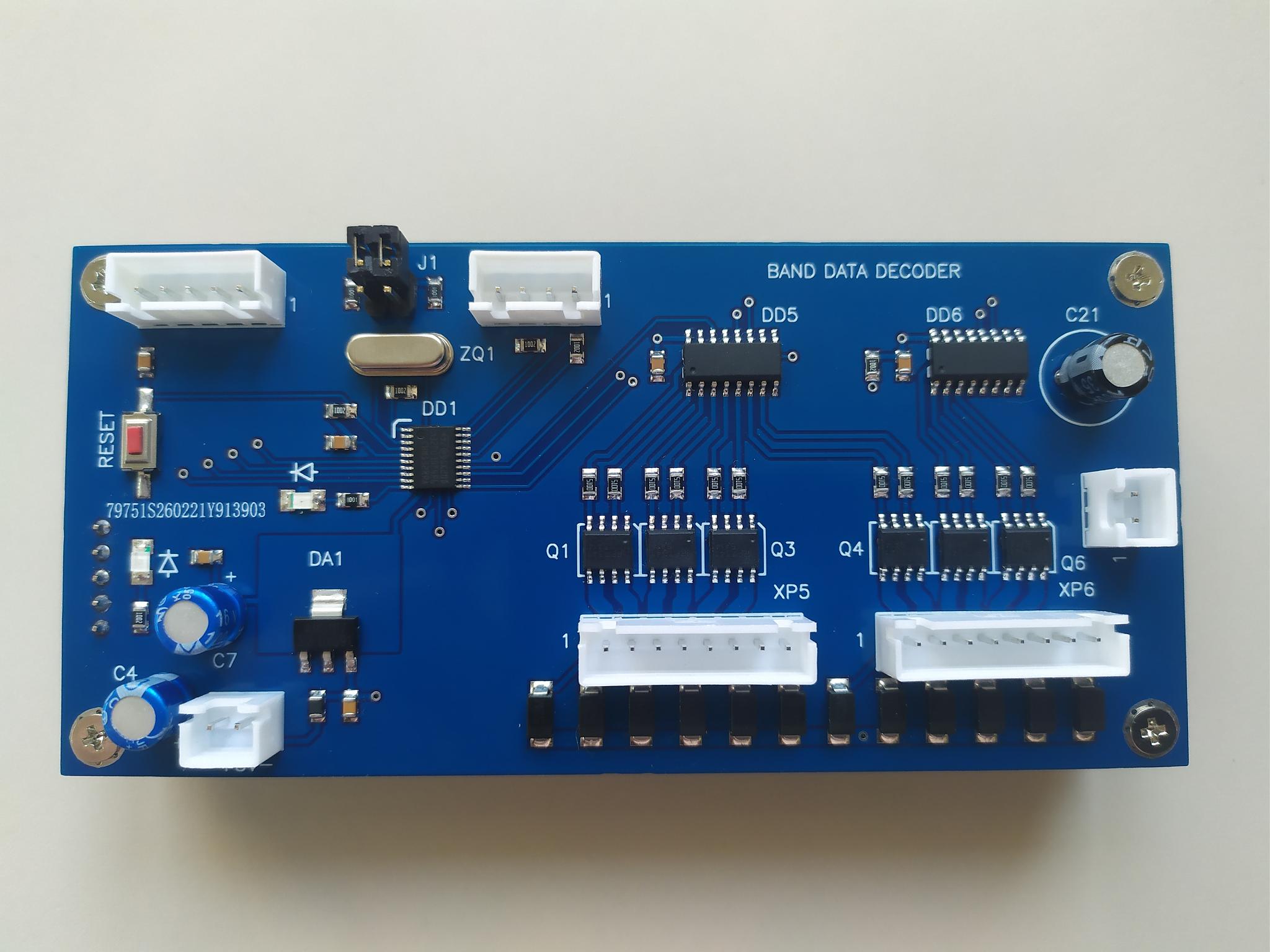

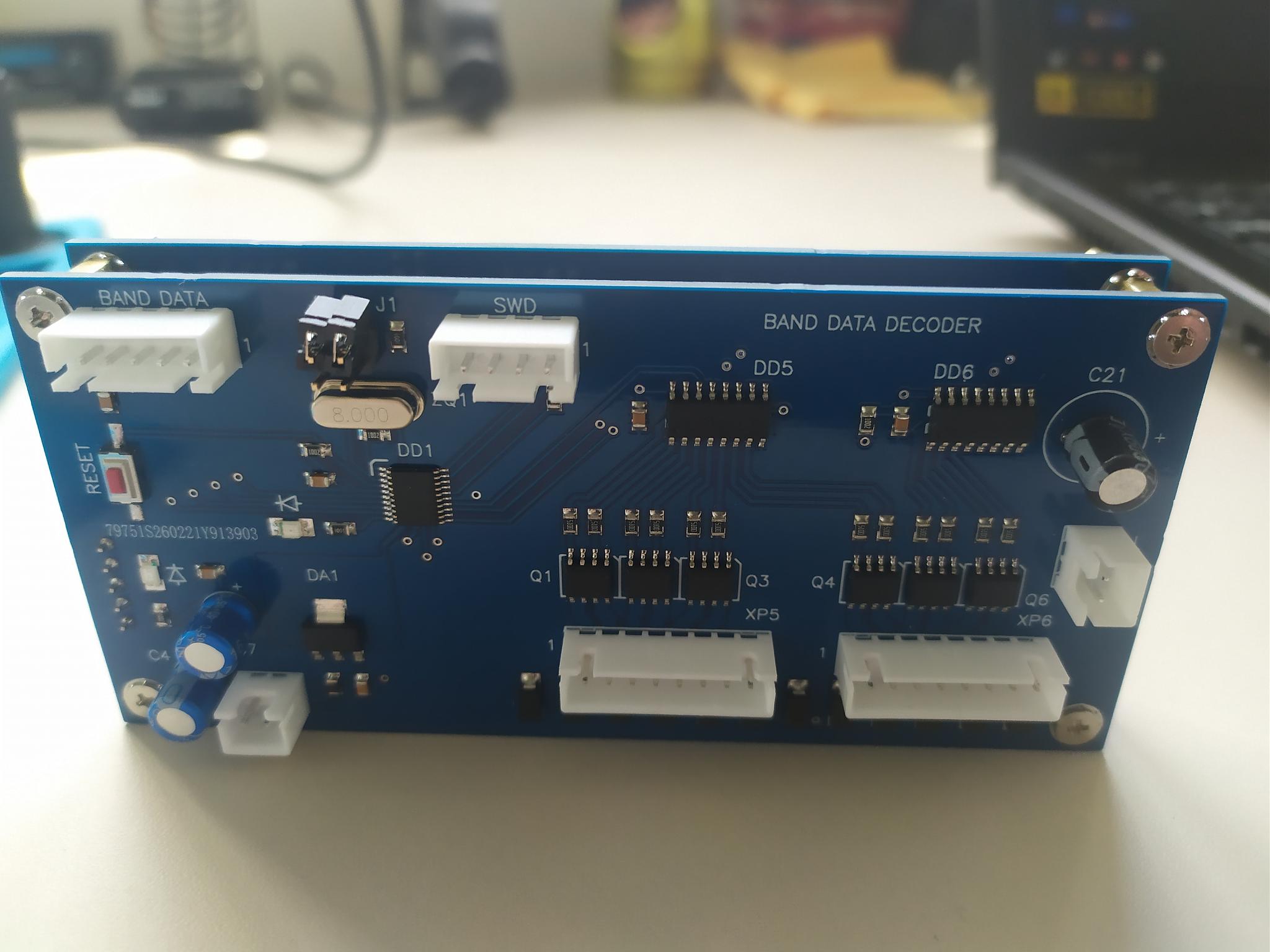

Устройство предназначено для коммутации произвольных радиолюбительских устройств
(напр. диапазонных фильтров, антенн и т. п. ) в соответствии с диапазоном, код которого
подается на его вход "BandData Input". Выходы реализованы в виде открытых ключей
и допускают подключение нагрузки (напр. реле) с max током до 2 A и напряжением до 50 V.
Поддерживаются 12 радиолюбительских диапазонов от 1. 8 MHz до 70 MHz.

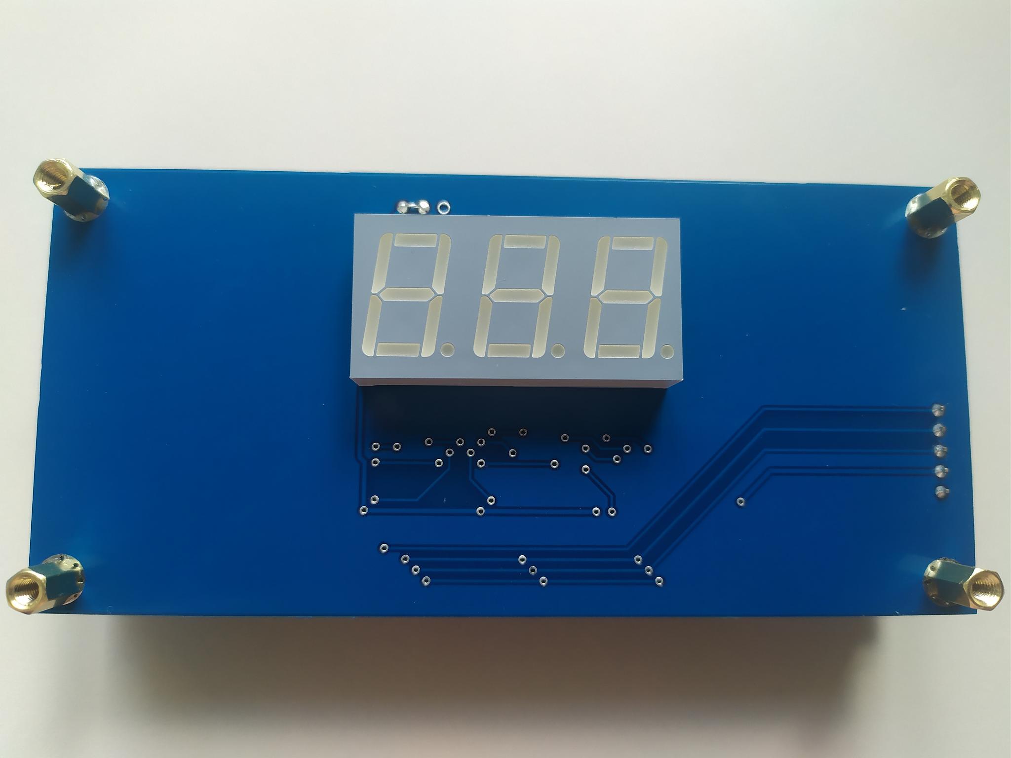

Дисплей предназначен для индикации диапазона (в виде длины волны и/или частоты)
и выполнения настройки. В случае не корректного кода BandData индицируется "Err".
Назначение перемычек
J1 - Тип используемого дисплея:
нет перемычки - OA (общий анод);
есть перемычка - OK (общий катод).
J2 - Отображаемый параметр:
нет перемычки - длина волны (метры);
есть перемычка - частота (мегагерцы).
Кроме того перемычки используются для входа в режим настройки и его обслуживания.
Для запуска настройки необходимо установить обе перемычки не менее чем на 0. 5 Sec,
затем снять обе перемычки. Вход в режим индицируется сообщением "SEt" на дисплее.
Затем выполняется настройка (редактирование) настраиваемых параметров. На дисплее
индицируется "Pn. x", где: n - номер параметра; x - его значение (0 - OFF; 1 - ON).
- Изменить состояние параметра можно установкой и снятием перемычки J1.
- Перейти к следующему установкой и снятием перемычки J2.
После завершения настройки последнего параметра выполняется возврат в нормальный
режим работы, а настроенные значения сохраняются во внутренней Flash контроллера.
Назначение параметров
P1 - Тестирование сегментов дисплея (по умолчанию 1 - разрешено)
i Выполняется при включении и после Reset.
P2 - Мигание при смене диапазона (по умолчанию 1 - разрешено)
P3 - Двойная индикация (по умолчанию 0 - запрещено)
i Попеременная индикация длина волны/частота с интервалами 3 Sec
i В этом режиме наличие/отсутствие перемычки J2 не имеет значения
P4 - Настройка яркости дисплея (по умолчанию 4 - максимум)
