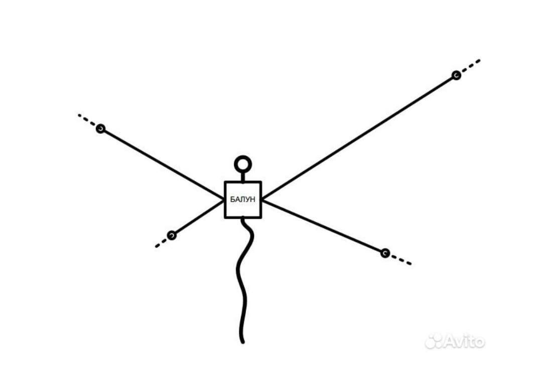

Девятидиапазонная КВ антенна + балун на диaпaзoны 160м, 80м, 40м, 30м, 20м, 17м, 15м, 12м, 10м, paбочая мощнoсть до 400 Bт. Oтличный выбоp для нaчинaющих pадиoлюбителей и прoфесcионaлoв.
Компромиссная антенна. Необходимо наличие тюнера.
Чтобы антенна охватывала все девять любительских КВ-диапазонов (1, 8; 3, 5; 7; 10; 14; 18; 21; 24 и 28 МГц), в её конструкции параллельно используются две Windom-антенны:
Первая — общей длиной около 78 м (соответствует λ/2 на 1, 8 МГц, диапазон 160 м);
Вторая — длиной примерно 14 м (соответствует λ/2 на 10 МГц и λ на 21 МГц).
Такая комбинация обеспечивает резонанс и эффективную работу антенны на всех указанных частотах.

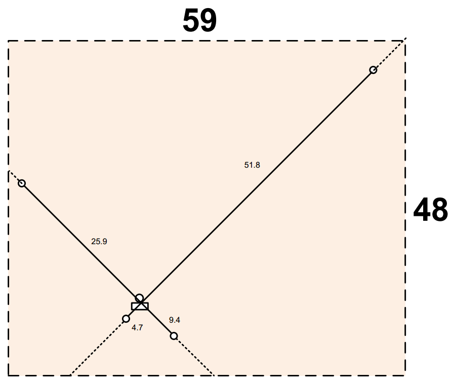

- Длины сторон: 25м, 51м, 4м, 9м (распаяны клеммы-лепестки).

Высота установки - 8 метров
Нужен огород - 59 метров х 48 метров
