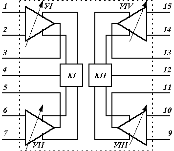

Функциональная схема ИМС К174УН4
 K174UN10 function scheme Функциональный состав:
УI,УII,УIII,УIV - управляемые напряжением усилители;
KI,KII - преобразователи напряжения

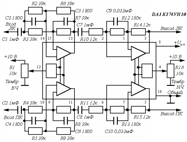

Типовая схема включения ИМС К174УН10
 K174UN10 application scheme
