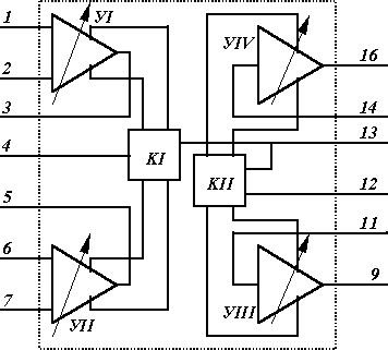

Функциональная схема ИМС К174УН12

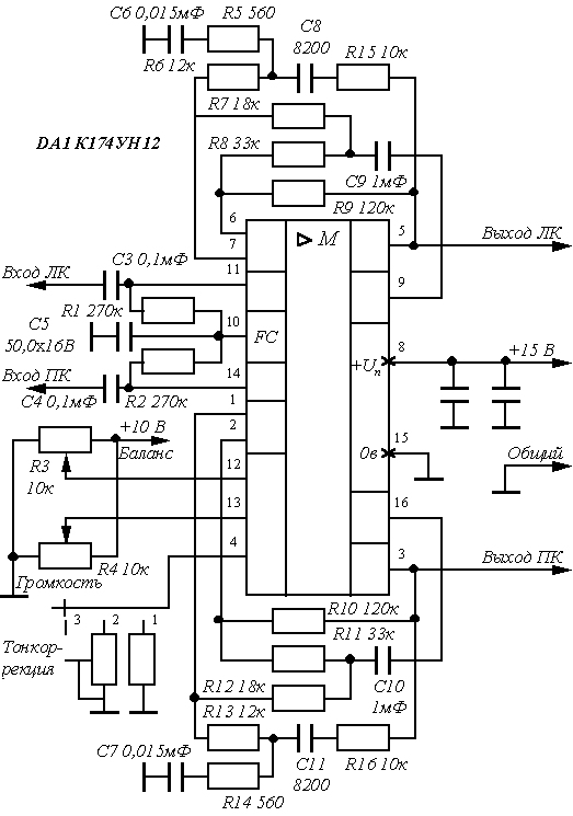

Типовая схема включения ИМС К174УН12
Функциональный состав:УI,УII - управляемые напряжением усилители регулятора громкости; УIII,УIV - управляемые напряжением усилители регулятора баланса; KI - преобразователь напряжения регулятора громкости; KII - преобразователь напряжения регулятора балан |
