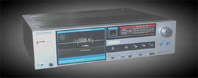

Стереофонический магнитофон-приставка «Радиотехника МП-7210-стерео» соответствует требованиям технических условий 3.831.007 ТУ
Магнитофон «Радиотехника МП-7210-стерео» предназначен для записи информации от различных источников с последующим воспроизведением записи через внешний усилитель, электрофон или другое устройство, имеющее вход для подключения магнитофона. Магнитофон обеспечивает воспроизведение фонограмм, записанных на магнитных лентах с активным слоем типов Fe2O3 или CrO2.
В магнитофоне имеются смстемы шумопонижения и динамического подмагничивания.
Система шумопонижения уменьшает шумы ленты и улучшает отношение сигнал/шум. Во время записи слабые высокочастотные сигналы, маскируемые шумами ленты, поднимаются таким образом, что их уровень существенно превышает шумы ленты. При воспроизведении уровень высокочастотных сигналов понижается до исходного значения, во столько же раз снижается и уровень шума.
Система динамического подмагничывания значительно улучшает качество записи на магнитную ленту высокочастотных сигналов больщой громкости, возникающих, например, при звучании ударных инструментов.

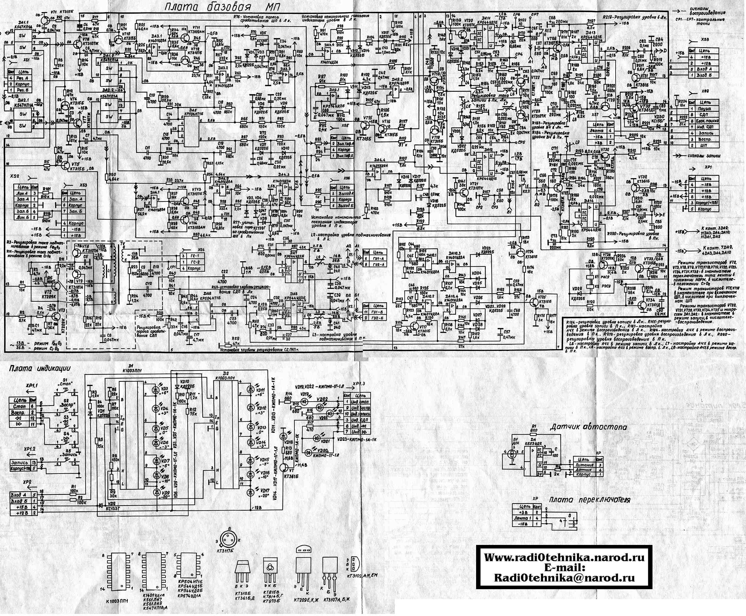

Схему принципиальную можно скачать здесь: 1й лист-620KB; 2й лист-580KB
