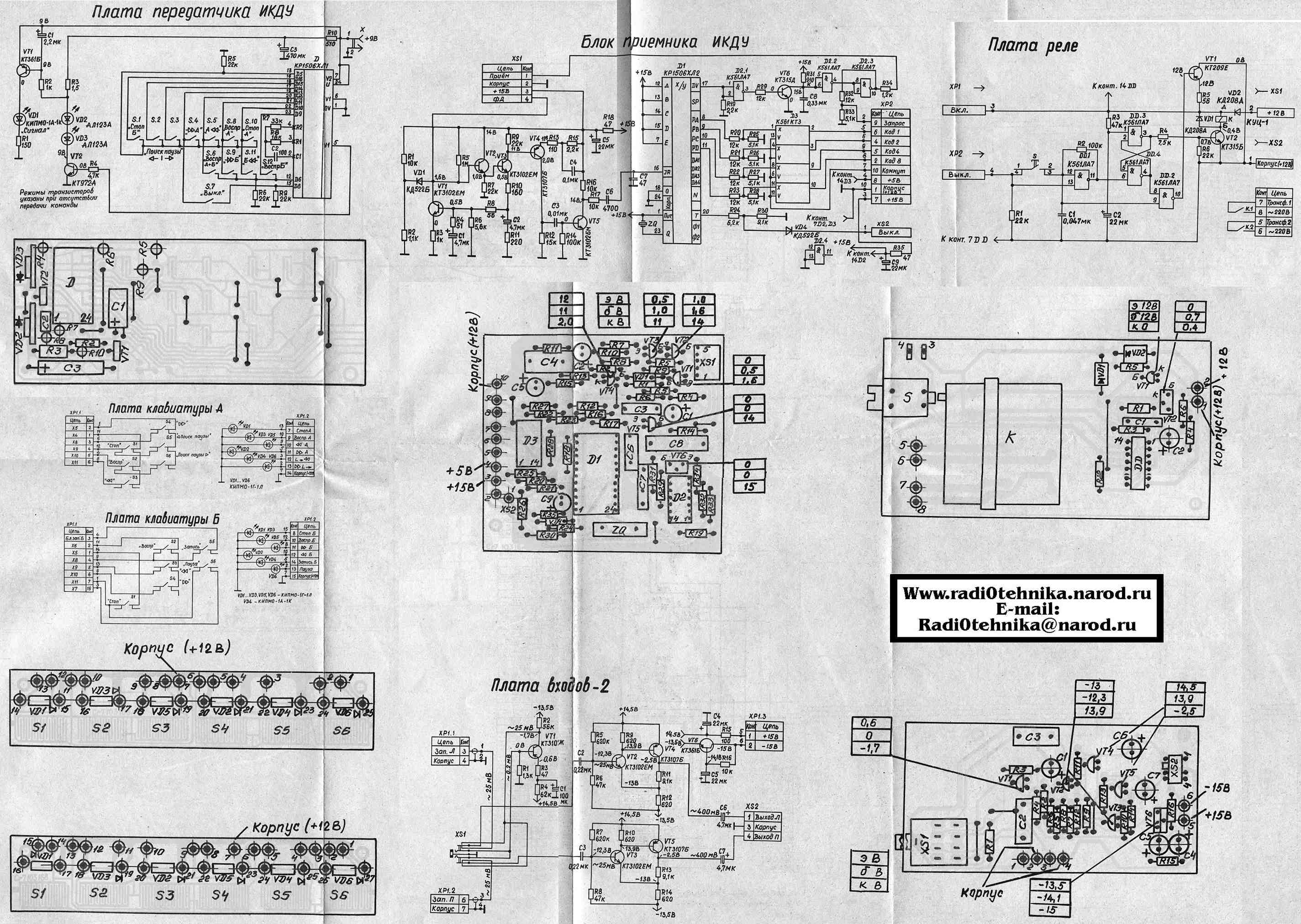

Схему принципиальную и рисунок печатных плат можно скачать здесь: 1й лист-470KB; 2й лист-660KB
