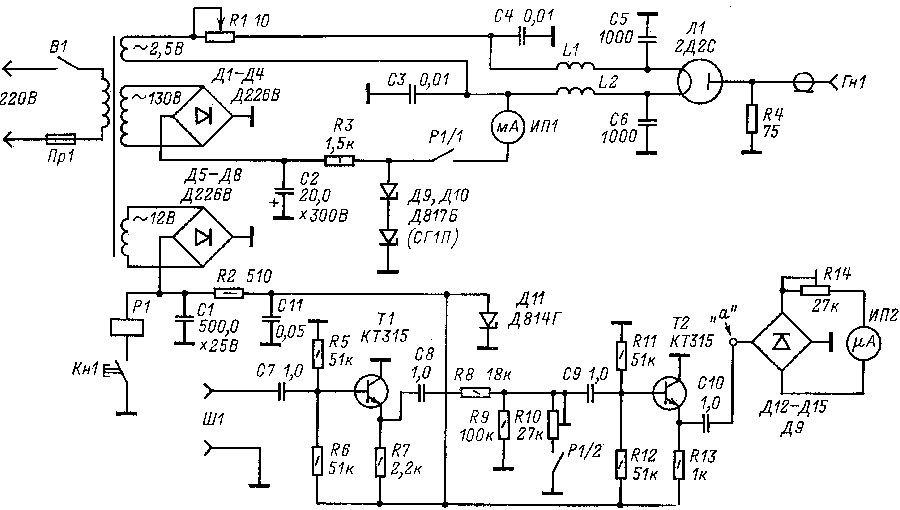

Схема измерителя коэффициента шума показана на рис. 31. Измеритель состоит из шумового генератора, измерительной схемы и блока питания. Прибор работает следующим образом. В начальный момент, когда кнопка Кн1 отжата, контакт Р1/1 разомкнут и питание на диод Л1 не поступает. Шумовой сигнал с выхода приемника поступает на гнездо Ш1 >и далее через эмиттерные повторители (T1, Т2) и выпрямитель (Д12—Д15) на стрелочный индикатор ИП2. При нажатой кнопке включается реле Р1 и на диод Л1 поступает анодное напряжение 120—150 В. Ток диода можно регулировать переменным резистором R1. Одновременно с этим контакт Р1/2 подключает нижнее плечо делителя напряжения, который обеспечивает ослабление шумового сигнала на 3 дБ.
Настройка прибора сводится к регулировке делителя с помощью подстроечного резистора R10. Для этого на гнездо Ш1 надо подать синусоидальный сигнал и по вольтметру, подключенному к точке а, добиться, чтобы при нажатии кнопки выходное напряжение уменьшалось в 1,41 раза. Конструкция измерителя не имеет особенностей. Важно только обеспечить минимальную длину выводов резистора R4 и конденсаторов С5 и С6. При этом во избежание внешних наводок желательно снабдить диод Л1 отдельным экраном.
Дроссели L1 и L2 имеют по 20 витков провода ПЭВ2-0,64. Диаметр каркаса 4—5 мм. Прибор ИП1 — миллиамперметр со шкалой 5—10 мА, ИП2 — микроамперметр 50—200 мкА. Реле Р1 типа РЭС-9. Вместо диодов Д9, Д10 можно применить газоразрядный стабилитрон СГ1П.
Процедура измерения коэффициента шума данным прибором очень проста. Нажимая и отжимая кнопку Кн1, надо с помощью резистора R1 добиться неизменных показаний стрелочного индикатора ИП2. Коэффициент шума отсчитывается по миллиамперметру ИП1. С помощью прибора можно легко найти оптимальное положение элементов настройки входной цепи приемника. Для этого надо нажимать кнопку Кн1 с периодичностью 0,5—1 с и, подстраивая входную цепь, следить по индикатору ИП2 за изменением коэффициента шума. Прибор пригоден для абсолютных измерений коэффициента шума в KB диапазонах, а также в диапазонах 144 и 432 МГц. В диапазоне 1296 МГц шумовой генератор дает большую погрешность и годится только для относительных измерений.
