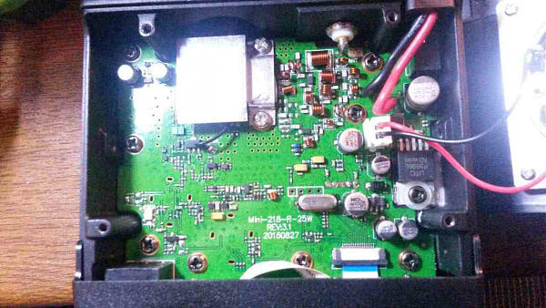

Посмотрим что у нее внутри.

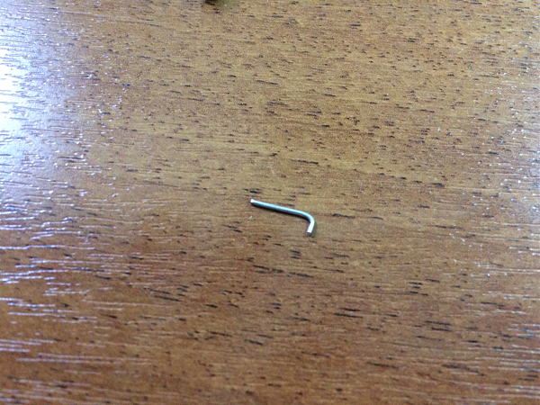

Открыв свою станцию первый раз, я и не думал что внутри меня будут ожидать различные сюрпризы. Первый — это вот такой «шпэчик» болтавшийся по станции:
Разобранная станция
Шпэчик
Видимо это рассеяный сборщик оставил, ну или это элемент «запрограммированного старения» - во время тряски эта проволочка замкнет что-нибудь внутри — и все — покупай новую станцию.

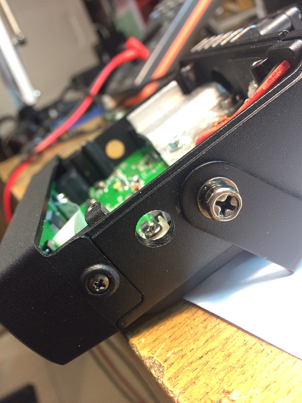

Второй неприятный сюрприз обнаружился чуть позже, когда мой коллега UB6HMP купил и разобрал такую же станцию:

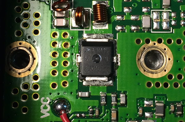

Оказывается на моей станции не было радиатора охлаждения выходного транзистора! Хотя винты на его месте старательно вкручены.

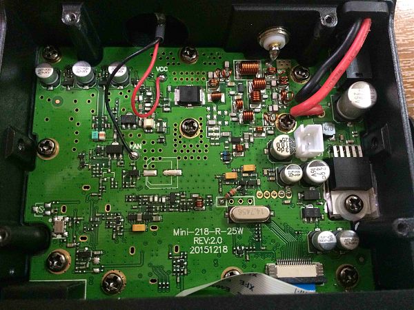

В станции действительно 2 приемо-передатчика: Beken BK4813Q. Даташита на микросхему нет,но есть небольшое техническое описание на сайте производителя. Экраны должны быть, но их нет. Экономия.
«Мозги» станции 8 битный микроконтроллер STM8S207.
Выходной ВЧ-транзистор NXP AFT09MS015NT1: При 12.5В питания, 16Вт мощности по даташиту, но 17В испытательного напряжения выдерживает. Видимо на это и расчет, что при питании станции от 13.8-14В на выходе будет якобы 25 Ватт. При этом транзистор должен нещадно греться.
FM-приемник диапазона 88-108 МГц RDA5802N.

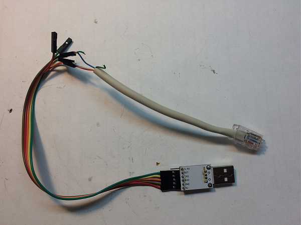

Программирование станции

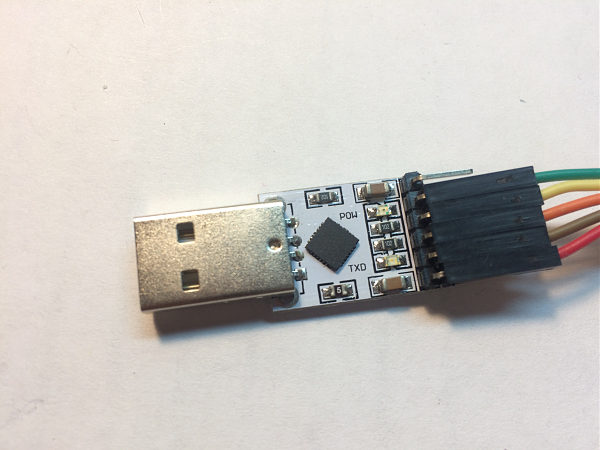

Для программирования практически любых станций я использую вот такой USB-TTL переходник на чипе CP2102 с Aliexpress:

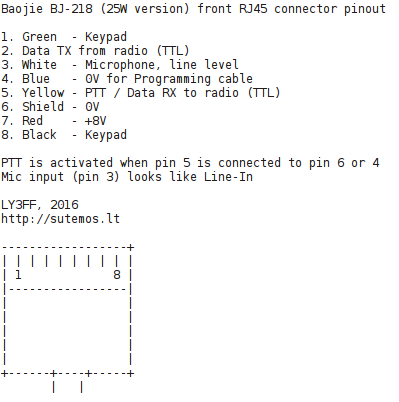

Хотя при желании переходник COM-TTL можно собрать на К561ЛН2 или MAX232. У этой станции разъем подключения тангенты и есть разъем программирования. Его распиновка такая:
Для программирования используются 2, 4 и 5 пины.

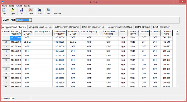

Пароль для запуска программы: admin. Выбираем номер СОМ-порта, включаем станцию и нажимаем кнопку Read

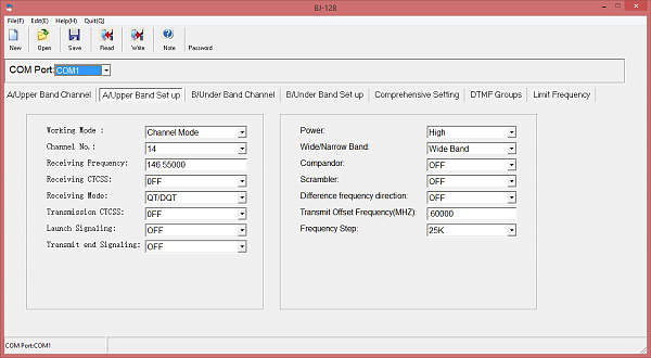

Отдельно программируются верхний(А) и нижний(В) (по дисплею) набор каналов, а также отдельные настройки А и В при работе в частотных режимах. В последнем столбце можно задать имя канала, которое будет отображаться в канальном режиме(если не задано будет светиться CH-XX). На вкладке можно установить разрешенные диапазоны частот и приветственное сообщение при включении.
По окончании настроек нажимаем кнопку Write и все установки быстро оказываются в станции. Готово. Все настройки без программатора доступны в меню станции.

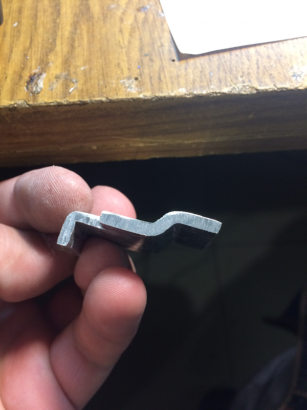

Основная доработка коснулась системы охлаждения. Раз в моей станции не было радиатора, надо было его сделать. Причем я бы рекомендовал делать его в любом случае, так как штатный радиатор сделан из китайской алюминиевой фольги. Материал был взят из старого кинескопного ТВ — радиатор от строчного транзистора толщиной 4 мм. Также понадобятся 2 винта 3х10 мм.
Изогнут по образу и подобию штатного вот таким образом:
Размеры на глазок :) по фотографии.
После подгонки место контакта на радиаторе было заполировано, проложена прокладка и радиатор установлен на место.
