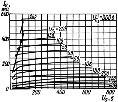

Характеристики зависимости тока анода от напряжения на аноде
Характеристики зависимости тока анода от напряжения на аноде при напряжении на второй сетке 300 В.

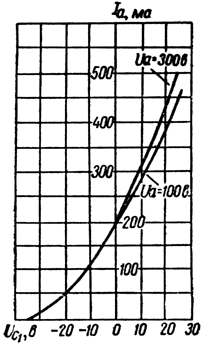

Характеристики зависимости тока анода от напряжения на первой сетке
Характеристики зависимости тока анода от напряжения на первой сетке при напряжении на второй сетке 250 В.
