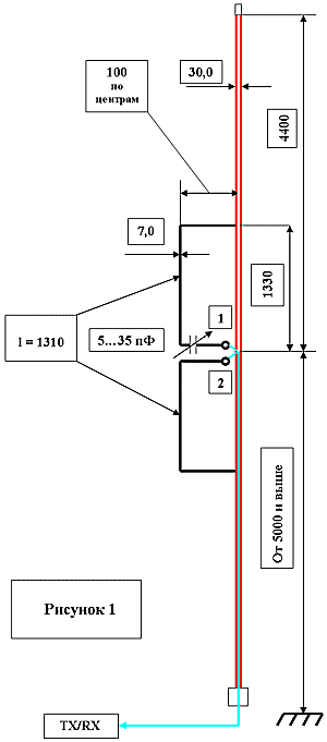

Антенна смоделирована в развитие «Заземлённого GP 14-28 MHz» DL2KQ – земли у меня нет и уж очень не хотелось связываться с кучей противовесов на крыше девятиэтажки. В приведённой на Рис.1 конструкции противовесы не нужны по понятной причине.
Простая пятидиапазонная вертикальная КВ антенна 14…28 MHz
  • Результаты расчётов (MMANA) на высоте подвеса 5 метров в таблице.
  • Любители тонкостей теории применения «гамма»,  «Т» согласования и работы нерезонансных штырей могут почерпнуть добротный материал по этой теме у И.Гончаренко на http://www.dl2kq.de/
  • Нижний конец антенны монтируется на изоляторе с малыми потерями – пучность напряжения на всех диапазонах.
  • Коаксиальный кабель питания 50 Ом любой нужной длины подключается к точкам 1 и 2 (оплётку на 2). Через отверстие, расположенное в середине трубы напротив точек питания, кабель пропускается внутрь нижней части этой трубы и выходит сквозь изолятор.
  • КПЕ, разумеется, управляется дистанционно (можно по кабелю с применением соответствующих ВЧ развязок).
  • Прилагаю файл в формате MMANA.
  • Кстати, антенна “строится” также во всём диапазоне СВ.
f
C
SWR
Elev. grad.
28.500
  7.3
1.05
13
24.940
11.4
1.21
14
21.200
18.4
1.14
16
18.120
28.8
1.54
17
14.200
32.3
1.10
20
